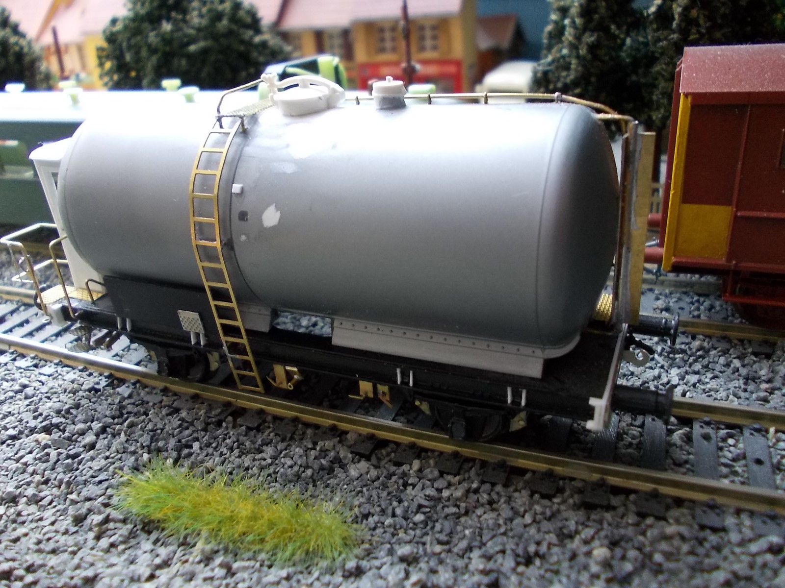

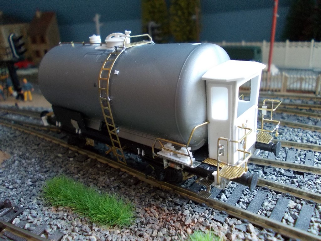

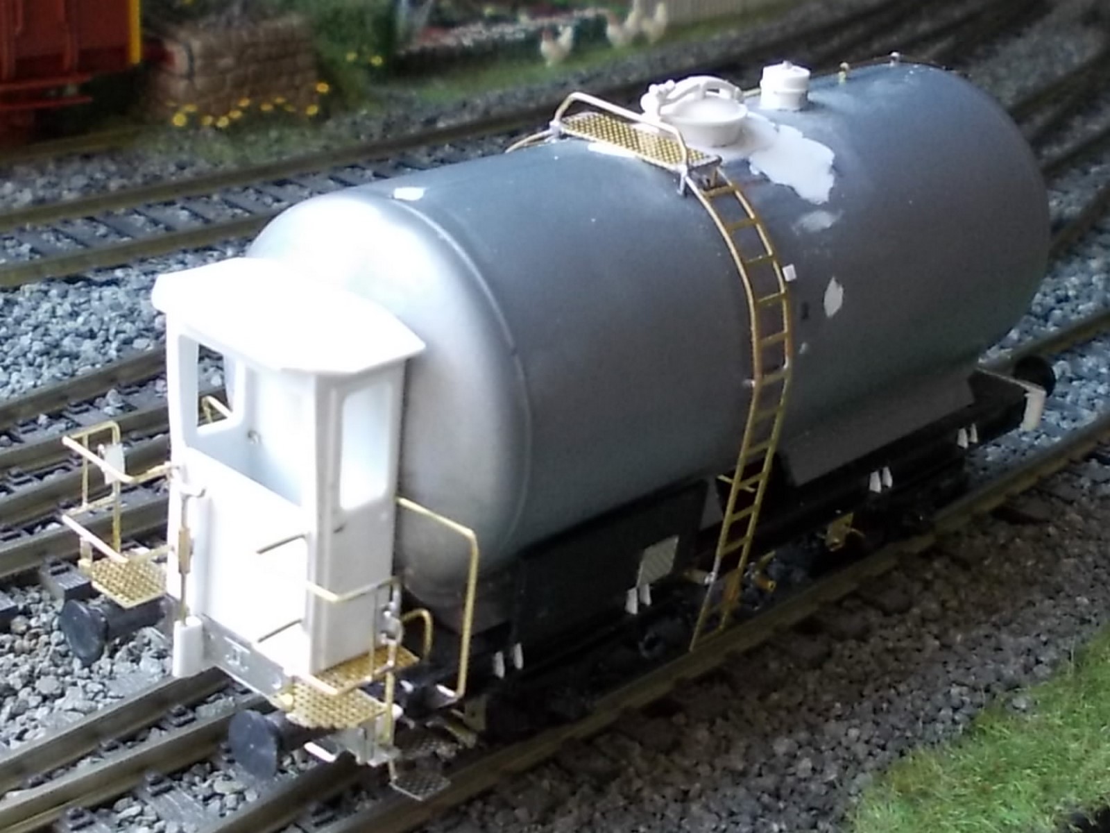

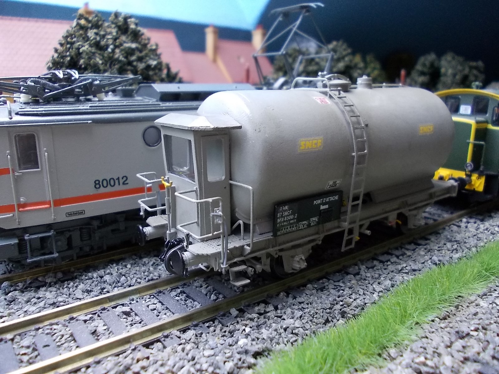

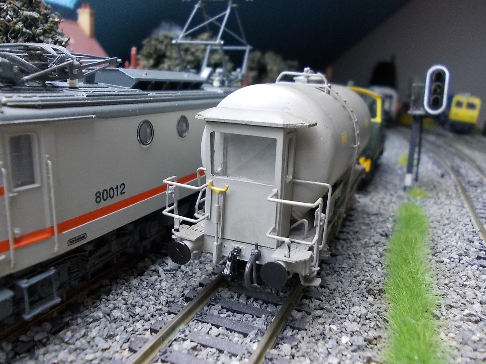

Voici un wagon désherbeur original basé à Rennes réalisé sur une base d'un vieux citerne à essieux Jouef et de quelques détails rapportés :reflexion: .Reste le passage en peinture et la pose des marquages ;)

Bonjour Christian,
Joli petit morceau :D
Comment as-tu réalisé le couvercle et son système de serrage ?

Bonjour Bruno
Le couvercle provient d'une citerne de wagon Marklin,découpé et adapté pour aller sur la citerne jouef,aprés avoir rasé celle d'origine et rebouché l'énorme trou laissé J'ai assez galéré pour trouver le plus ressemblant possible :reflexion:

Messagepar Bruno PERES » 09 Avr 2015 08:38
OK, merci. Vu la couleur bien blanche, j'avoue m'être demandé s'il ne s'agissait pas d'une construction intégrale :pt1cable:

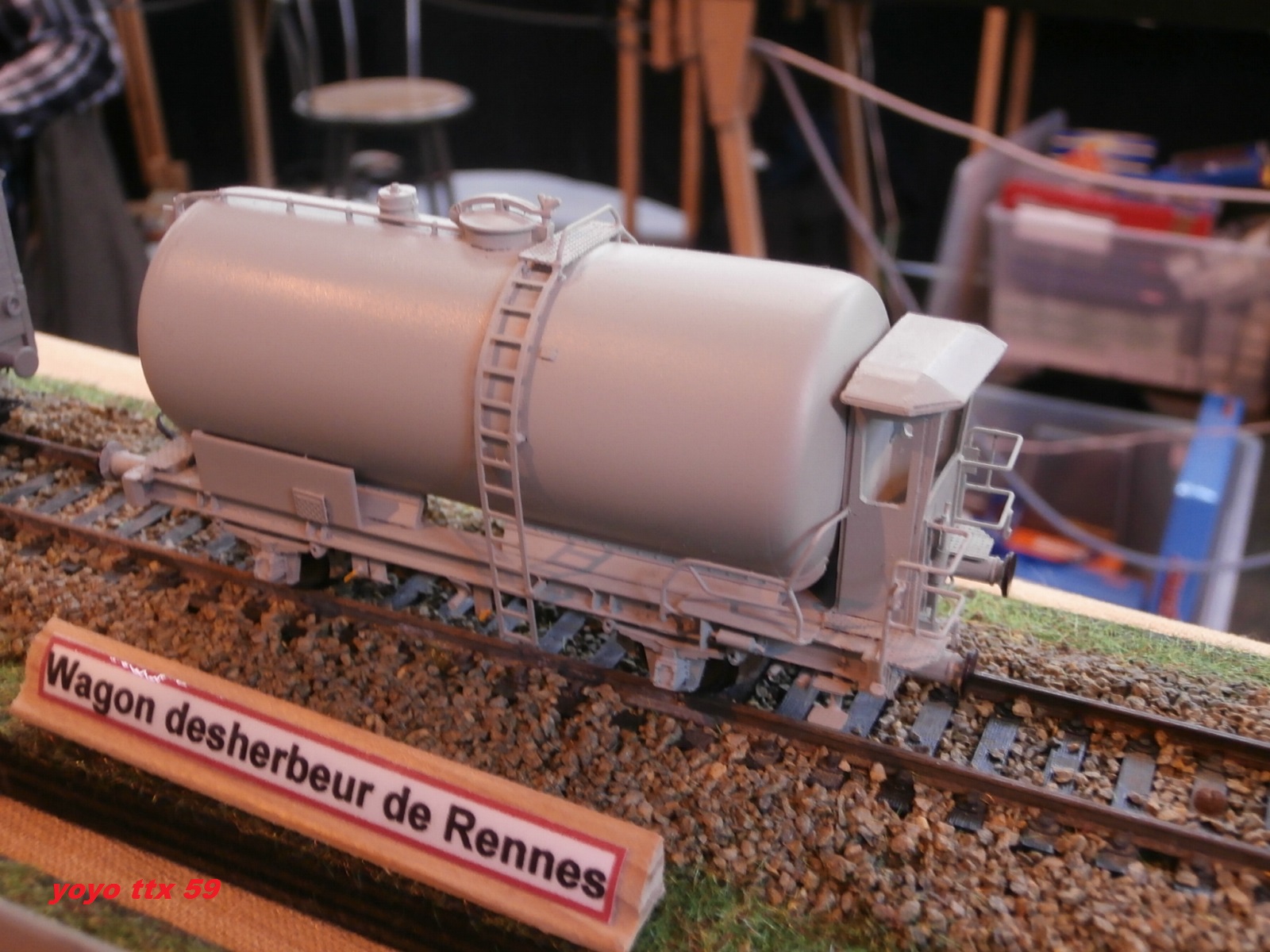

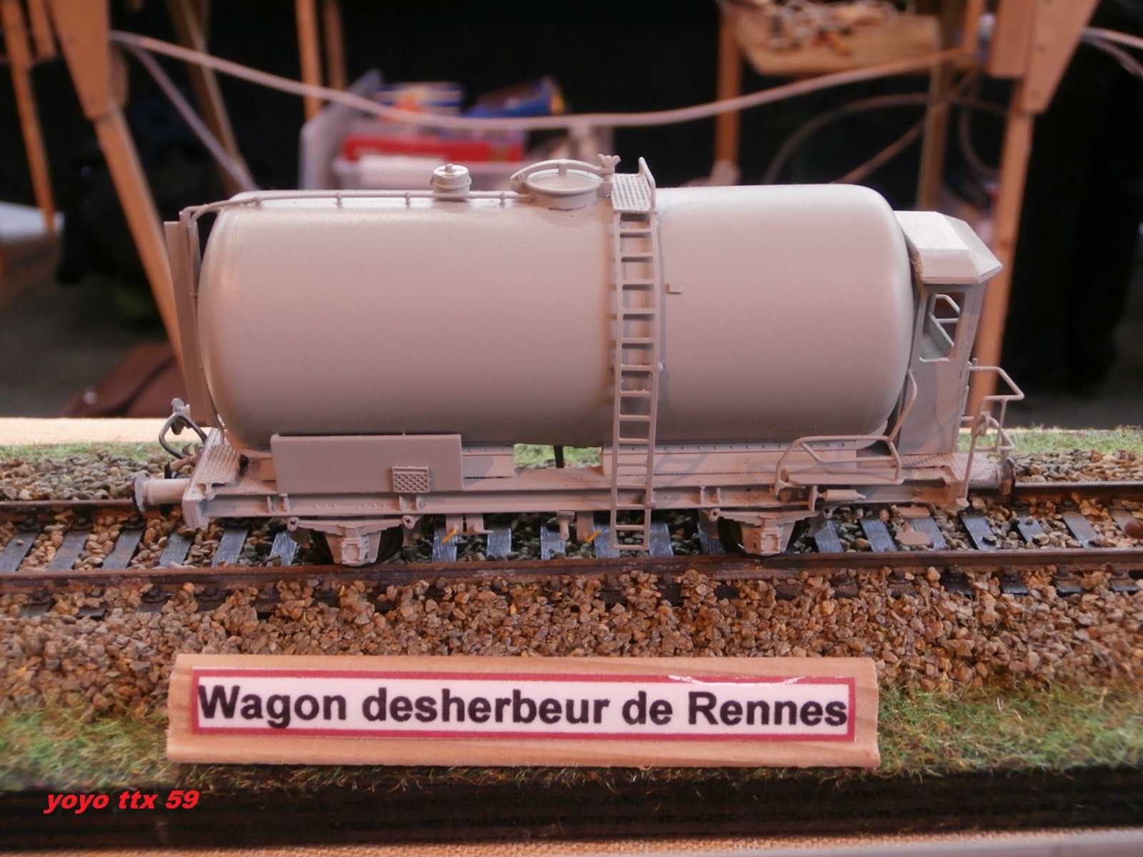

Voici deux petites photos sur l'avancée des travaux .
Photos prisent a l'expo de Maubeuge dont voici le lien :
