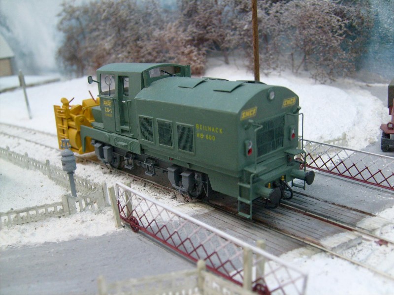

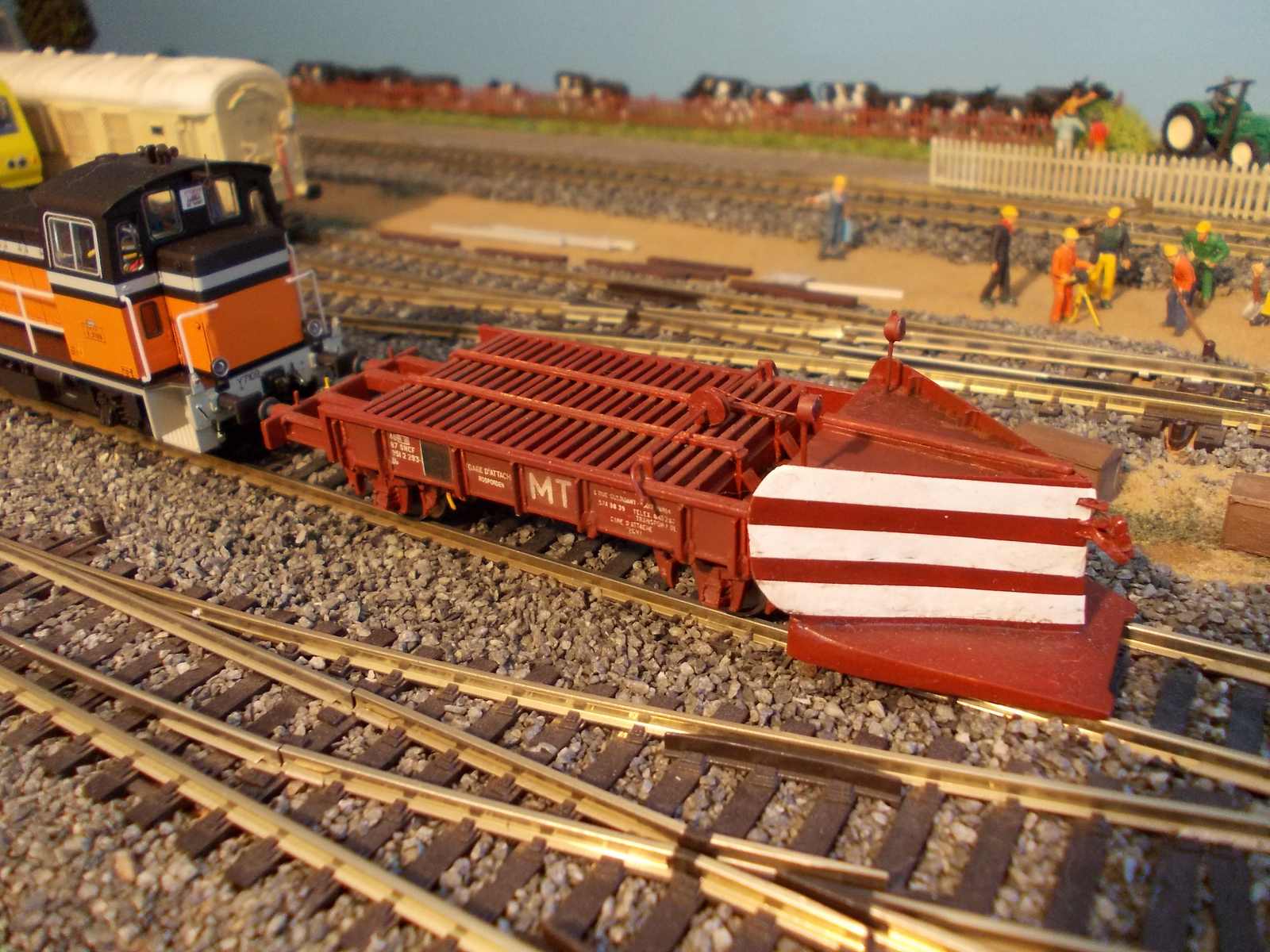

Messagepar Vallée Christian » 09 Déc 2011 11:48

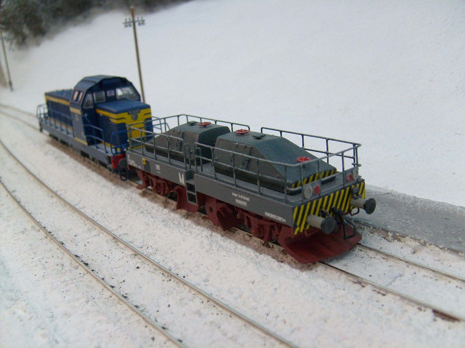

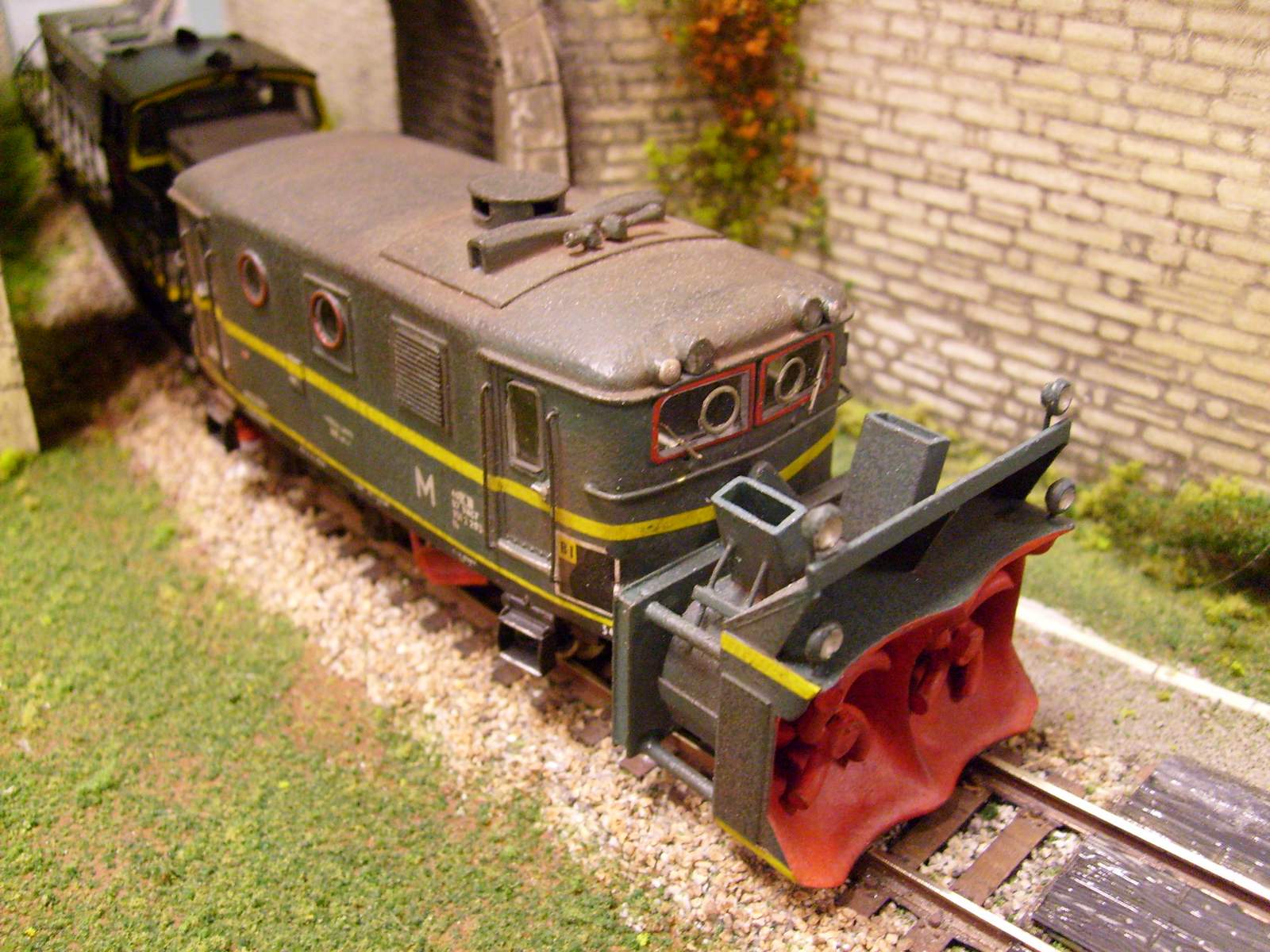

Malgré qu' elle tarde à arriver en cette saison,je parle de la neige bien sûr, j'ai ressorti des cartons quelques réalisations de chasse neige.

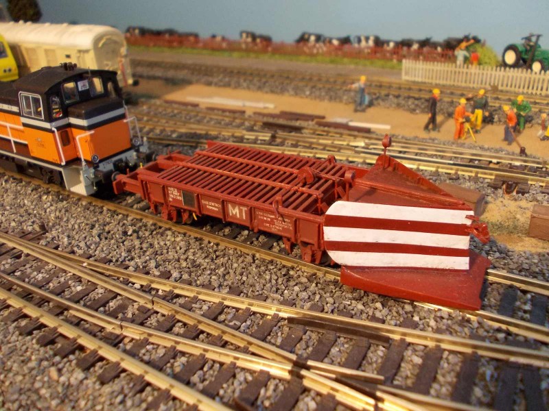

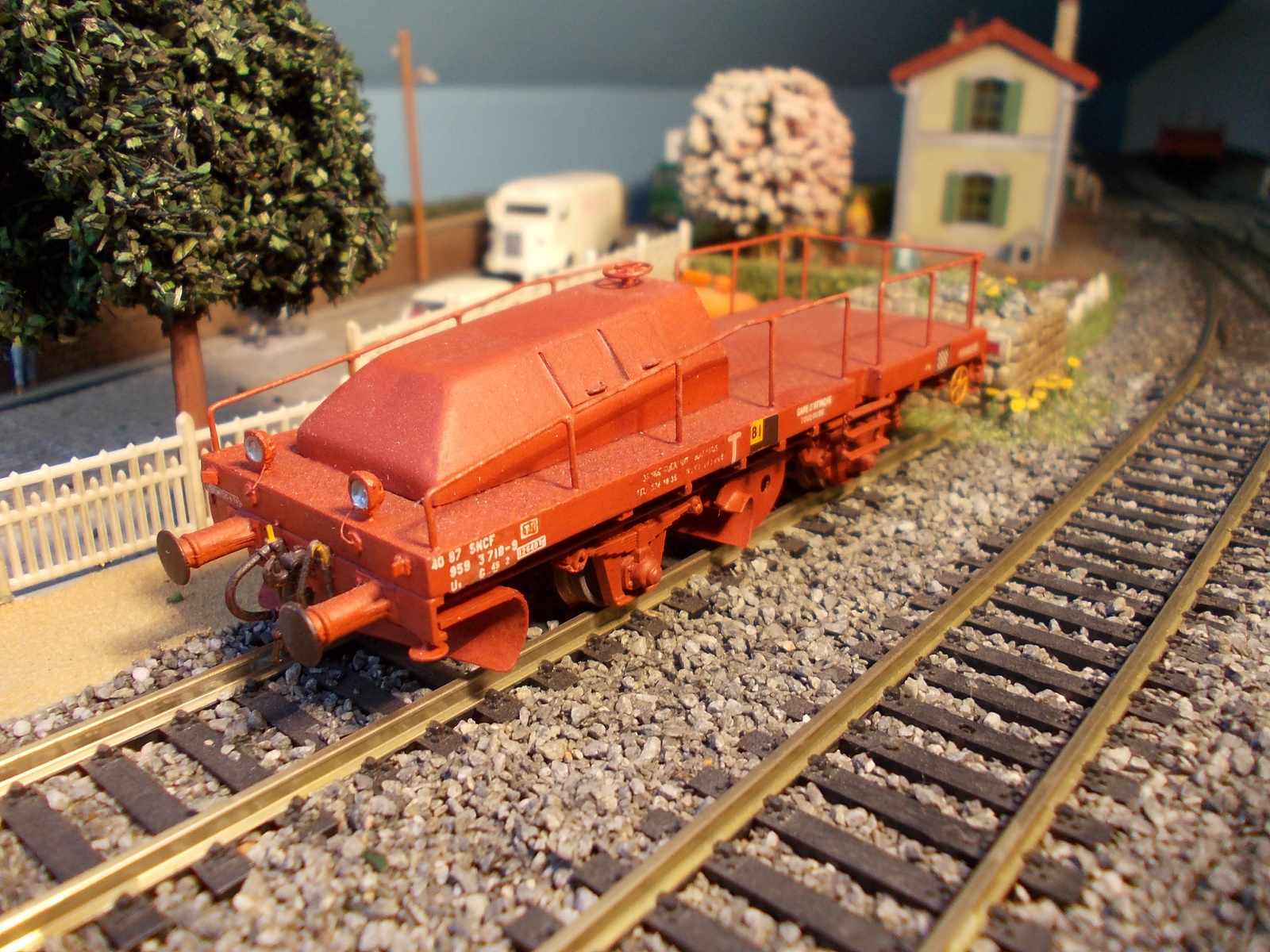

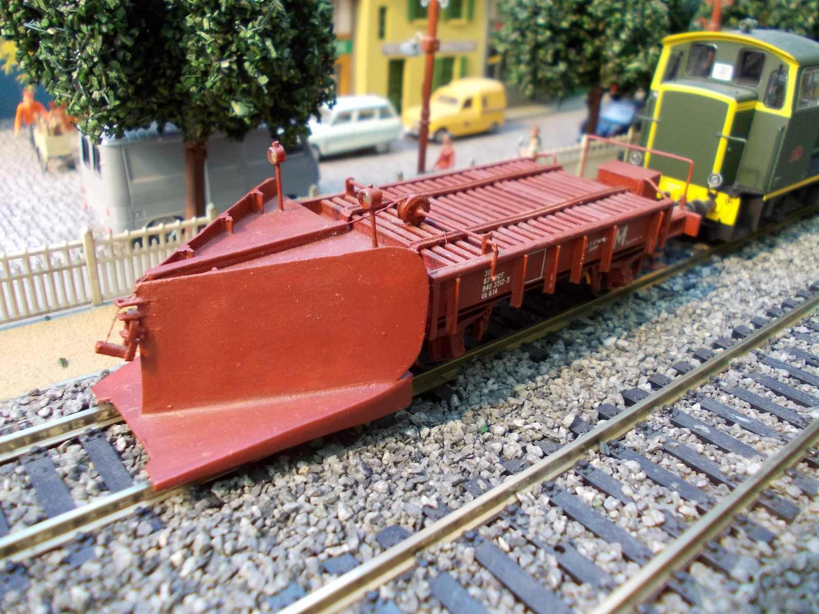

Messagepar Vallée Christian » 09 Déc 2011 11:52
suite

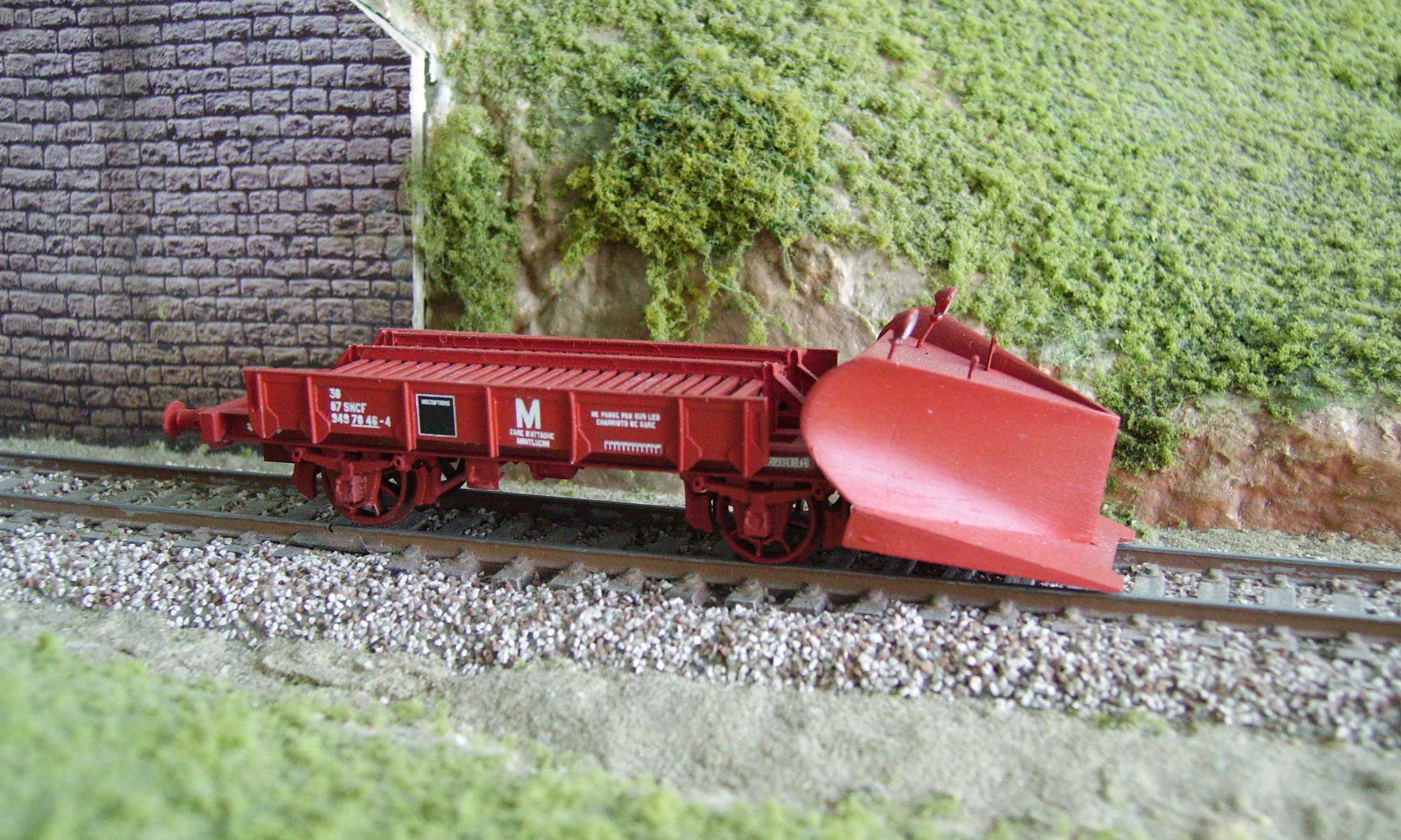

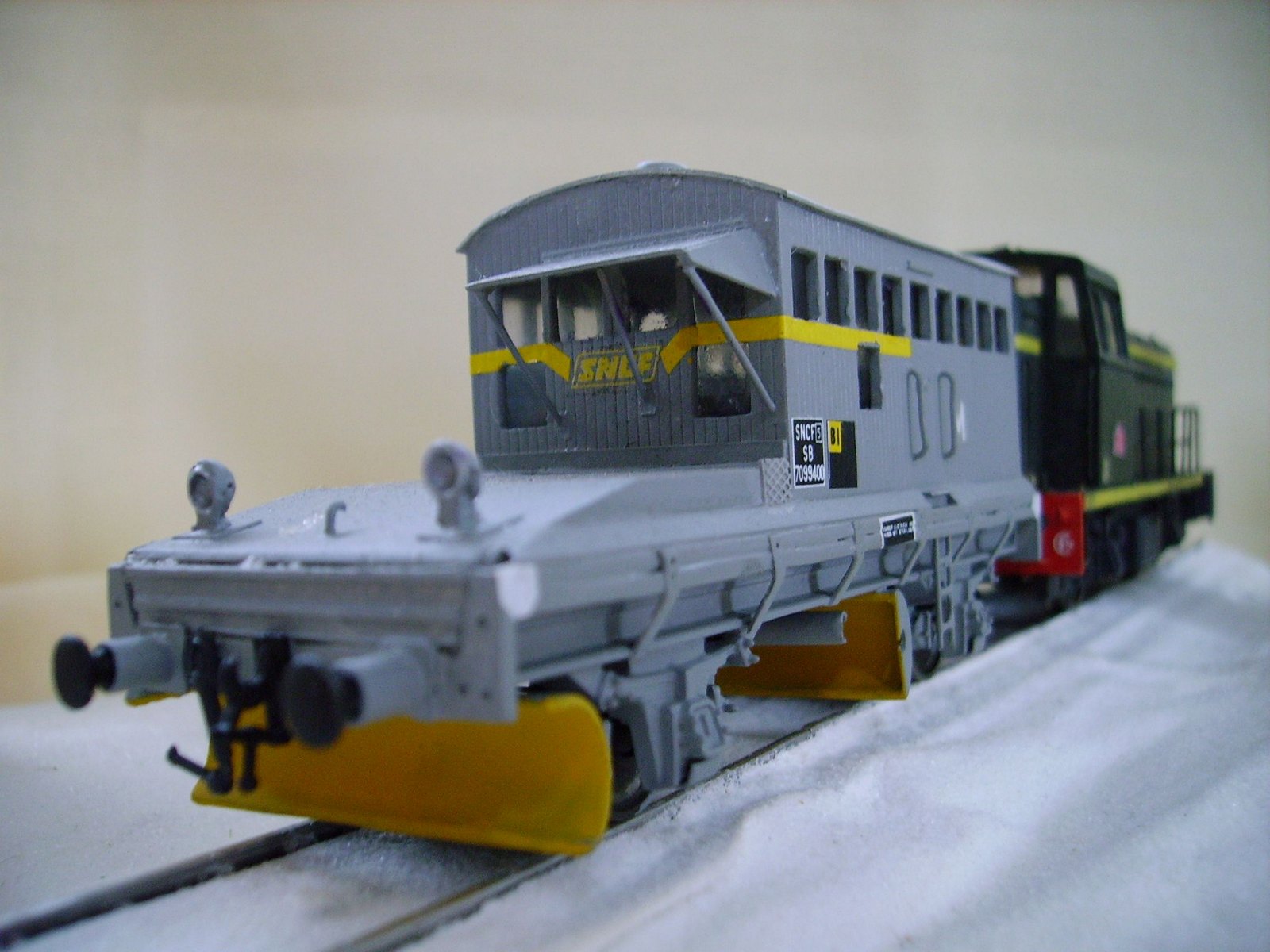

Messagepar Vallée Christian » 09 Déc 2011 11:58

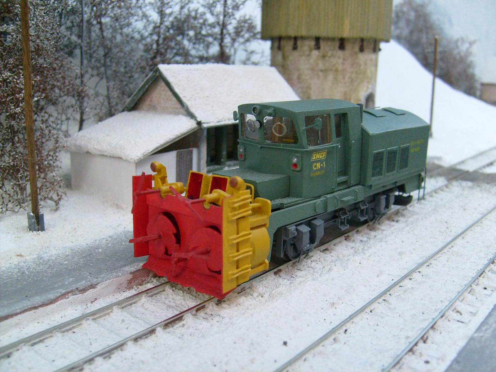

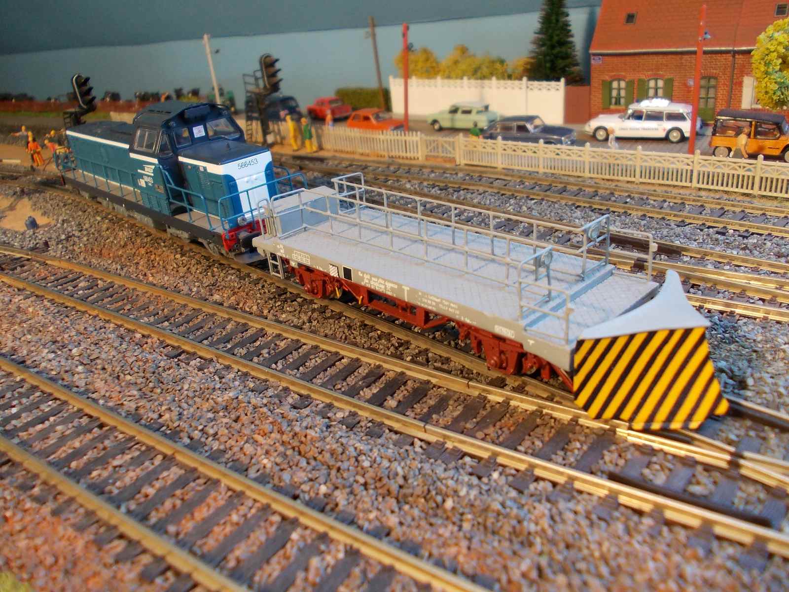

encore
CN Langeac court
CN Lens
CN Pontarlier

Messagepar DU 65 » 09 Déc 2011 22:16

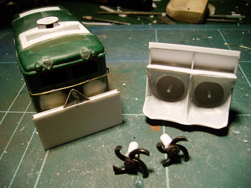

Comment tu fais les turbines de la Pontarlier ?
DU 65
Messages: 47
Inscription: 17 Mai 2011 20:05
Re: (Ho) Chasse neige
Messagepar Vallée Christian » 09 Déc 2011 22:44
A partir de carte plastique et de profilés evergreen
Vallée Christian
Messages: 624
Localisation: Din ch'Nord
Messagepar DU 65 » 10 Déc 2011 12:18
Peux tu me donner les reference stp ?
Tu les as fais sans plans mais avec des photos ?!
Et aussi dis moi comment tu as fais les socks de la CN lens stp.
Merci et encore bravo

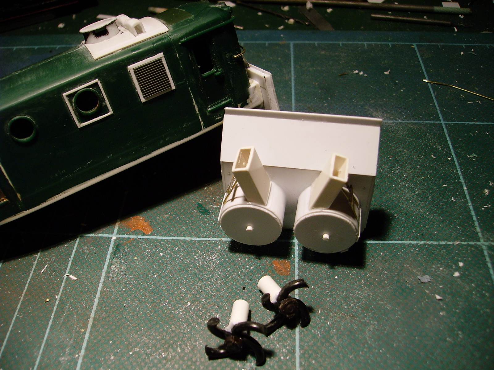

Messagepar Vallée Christian » 11 Déc 2011 11:11
Pour DU65 voici le pontarlier en cours de montage.Pour te donner des références de plastique c'est un peu dur,car je ne note pas forcément et comme tu peux le voir j'utilise un peu de tout et n'importe quoi Je me suis basé sur un article d'un vieux Voies Ferrées ou il y avait quelques photos.Pour l'étrave du cn Lens c'est le même principe.

Messagepar DU 65 » 11 Déc 2011 19:12
On dirait que tu as decoupé une BB 8100 :? .
Comment tu fais les ronds des turbines ? J'y arrive pas et aussi les turbines pour degager la neige c'est la forme qui est chaud :diable:

Messagepar jean marie » 12 Déc 2011 14:17
Un Langeac empattement 4.5m
Jean Marie - AMFI 1305

Messagepar Vallée Christian » 12 Déc 2011 18:20
C'est bien une caisse de 8100 que j'ai découpé daccord07 Le fond des turbines est fait d'une bande de plastique de 0,50 enroulée et les hélices de turbines avec de la récup de plastique rond légèrement chauffé puis cintré.
Messagepar Vallée Christian » 12 Déc 2011 20:56
Le CN Pontarlier ne se déplace pas seul,il est poussé comme les autres CN.Le mien est réalisé avec une caisse de 8100 Hornby

Messagepar DU 65 » 12 Déc 2011 23:26
Vallée Christian a écrit:C'est bien une caisse de 8100 que j'ai découpé daccord07 Le fond des turbines est fait d'une bande de plastique de 0,50 enroulée et les hélices de turbines avec de la récup de plastique rond légèrement chauffé puis cintré.
Je decouperai une BB 8100 Roco :mrgreen:
Et sinon je vais essayer de faire chauffer le plastique mais j'ai peur que ça fonde dans la casserole :hein33: sauf si y une autre solution ...
