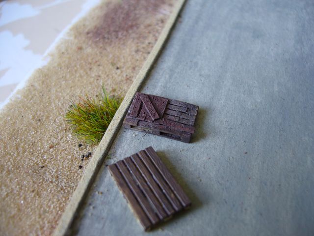

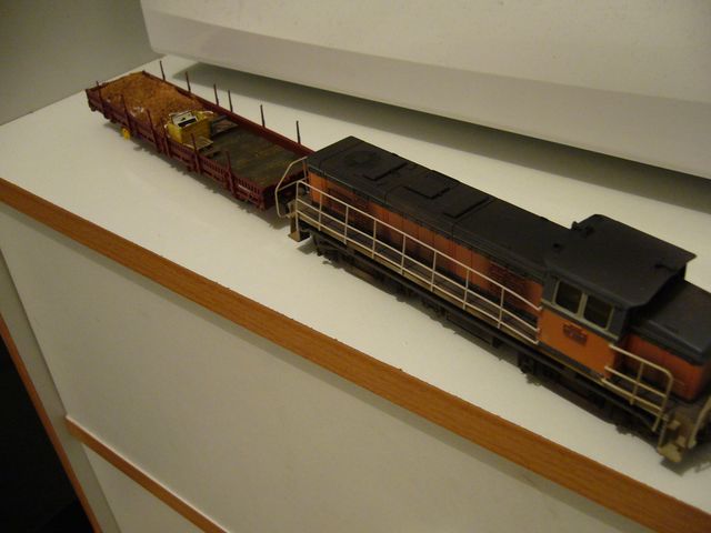

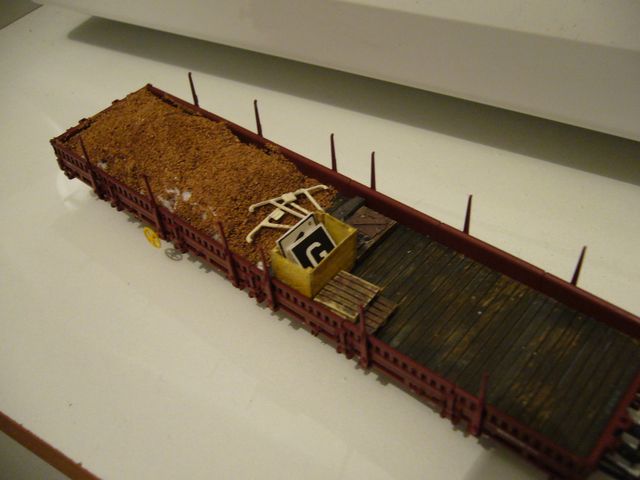

Mes réalisations.
J'ai réalisé des éclisses en carte plastic 0.25mm d'épaisseur et les trous de fixation sont percés avec une mèche des 0.3 (palette de chez preiser)
Puis c'est 2 bacs, le rouge pour le sable (station de gasoil pour mon relais) et celle en imitation bois pour le transport de panneaux de signalisation.
Par contre je voudrai savoir si les panneaux sont transportés dans ce genre de caisse ou pas ?

Pour les panneaux, ça semble plausible donc pourquoi pas.Ce n'est pas déplaisant sous cette forme.

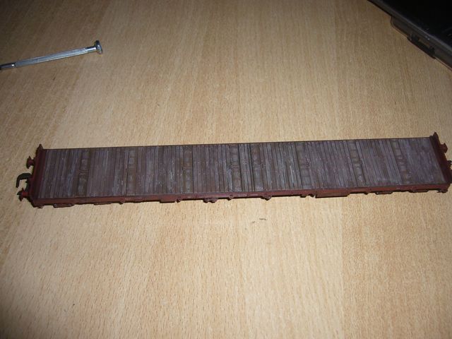

voici un wagon ROCO rs dont j'ai patiné le planché.

Messagepar Bruno PERES » 13 Sep 2010 21:01
:bravo: :bravo: :bravo:
Ton plancher du Rs est bien mieux fait que le mien :oops: Comment as-tu réalisé la patine ?
Messages: 10061
Re: Les réalisations de jack59
Messagepar jack59 » 13 Sep 2010 21:07
J'ai fait la patine en dry brush.
J'ai d'abord mis du humbrol 98 puis un autre dry brush par dessus .
Avec un gris clair pour vieillir les lattes de bois. Les tirefonds on été peints un par un en couleur rouille Humbrol.
Un travail assez long et minutieux.
J'ai deux RS ROCO patinés comme celui ci.

une autre de mes réalisation un Y2100 qui sera au couleur d'un EP
pour la prochaine construction sa sera un Y2300 TSO.

Messagepar alainpyro » 14 Sep 2010 18:04
superbes réalisations!
les boites d'essieux du locotracteur proviennent de chez qui?
Messages: 5450
Messagepar jack59 » 14 Sep 2010 18:17
elle provienne de chez haxo modél
