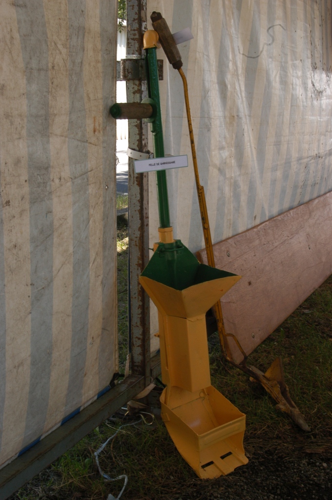

Voici une première pelle doseuse dont j'ignore le type.

Il s'agit d'une pelle utilisée pour le soufflage des traverses par gravillonage afin de rétablir le nivellement de la voie (technique quasiment abandonnée aujourd'hui). Elle n'est pas doseuse, le dosage se faisant à part. Par contre, elle permet la répartition du caillou sous les traverses.

Merci :D Je change le titre car je vais remettre des photos d'une pelle doseuse, une vraie ;)

avrait dire le soufflage des traverses existe tousjour il est effectue par les agent du VB (service voie) de la SNCF

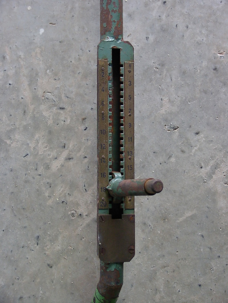

Et voici la pelle doseuse promise.
