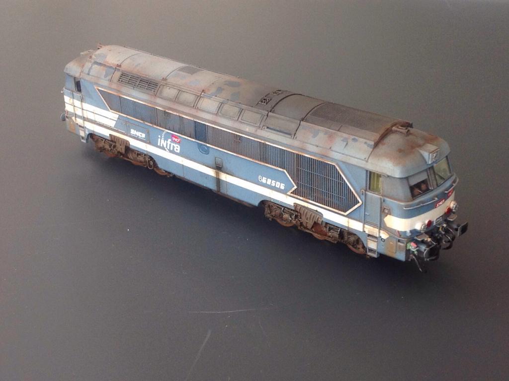

Messagepar Rudy » 03 Juil 2016 17:48
Voilà la bête, et ce mois ci je vais faire çelui en version fret le 536 je crois ...

Messagepar HOISTE59 » 04 Oct 2016 16:36
Bonjour Rudy,
Avec un peu de retard, félicitations pour ton travail.
Moi, et sans doute d'autres, aimerions que tu nous expliques le cheminement de ta patine...
Peinture utilisée, chronologie suivie, matériel utilisé, etc, etc...afin d'apprendre à maîtriser les façons de faire qui te réussissent si bien.
Merci ,et encore bravo,
RV

Messagepar Rudy » 31 Mar 2017 17:20
C'est toujours la même technique.
J'enlève les marquages avec de l'abri adhésif Gilbert
Ensuite je patine la loc.
Je commence par masquer les zones qui doivent rester propre.
Je délave avec un gris fort dilué (gris 806)
Ensuite je passe un lavis à l'huile pour les gravures, je traite la toiture à laero et je retouche avec des teintes ak.
Ensuite je vernis brillant la loc, je pose les décalques et je vernis brillant par dessus puis mat.
Rudy
