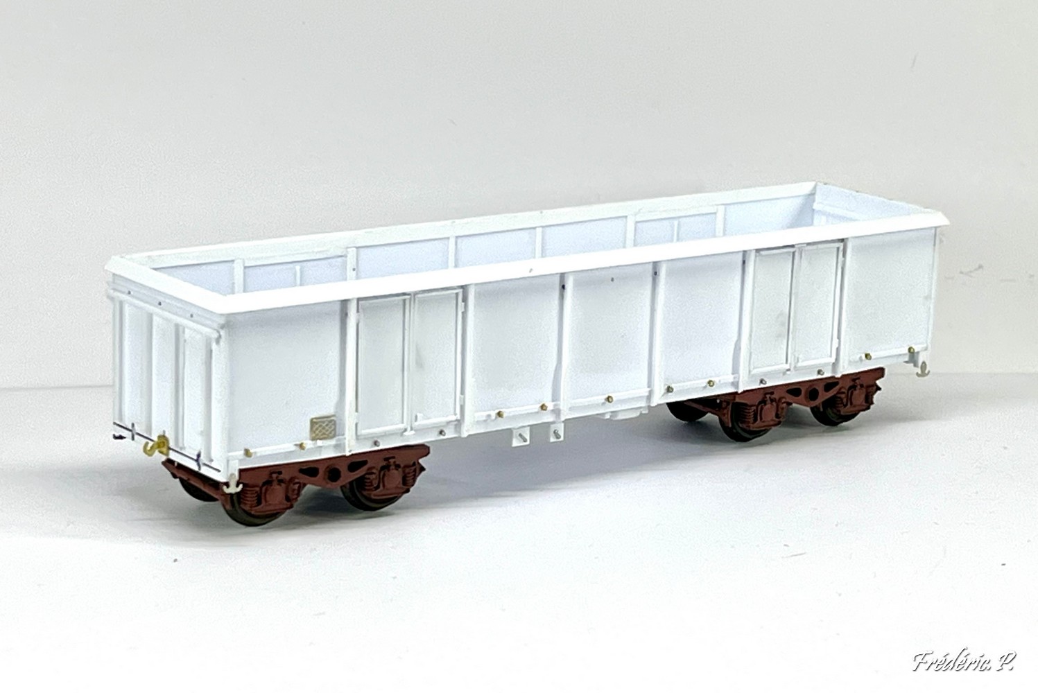

Construction intégrale Tombereaux Uas F28 ex Eaos au 1/87 en plasticard
Les dossiers sont condamnés comme en réalité, suppression du système de fermeture et prolongement des U en bas des dossiers.

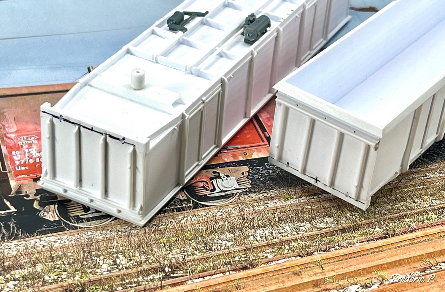

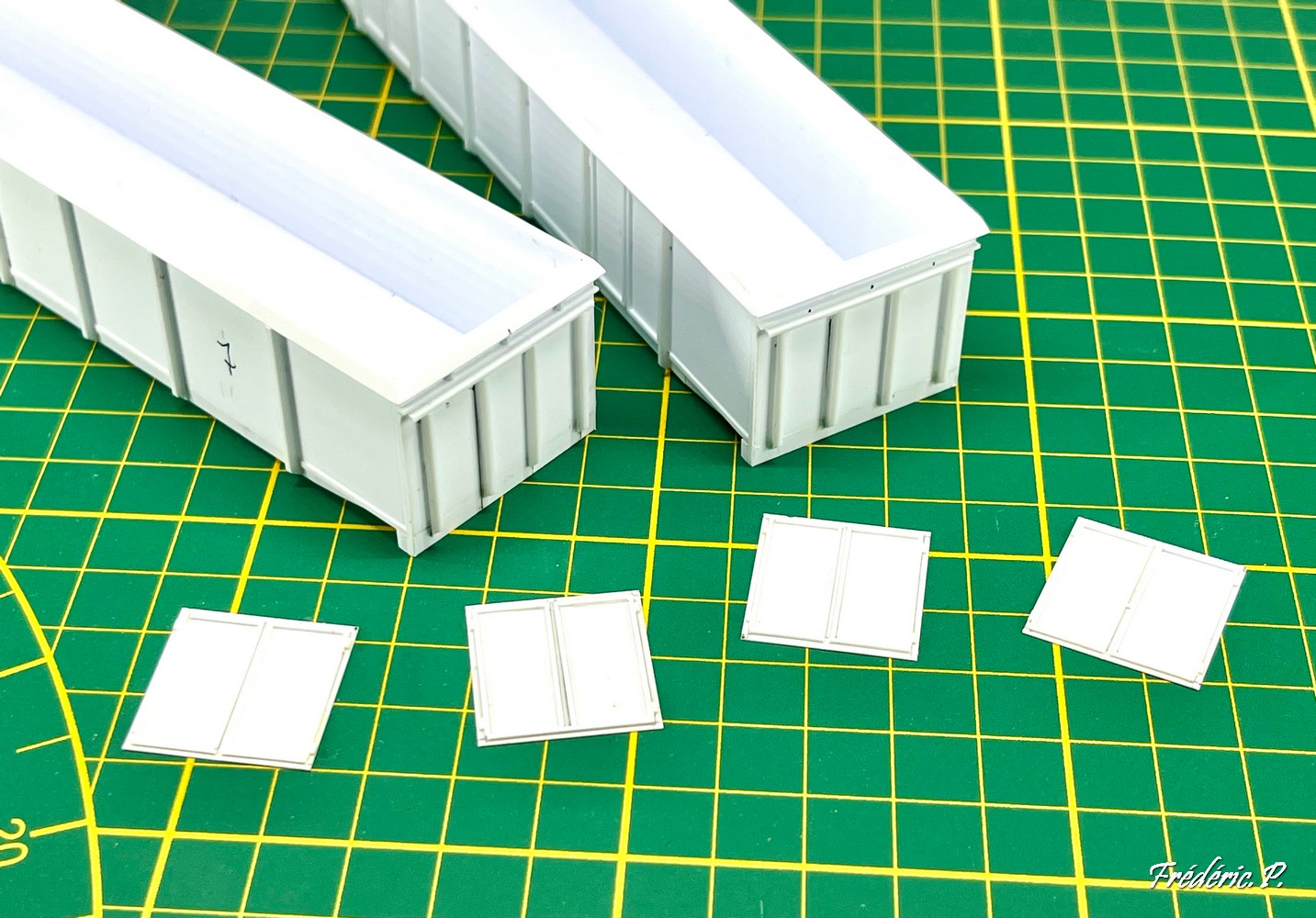

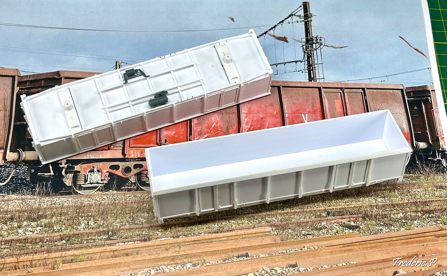

Évocation du châssis longerons traverses équipements de frein (SMD résine) …
Habillage de l’intérieur
Pose de détails dont 52 anneaux d’arrimage en photo découpe (percage 0.4 puis 0,5. 2 forets cassés, 1 pot de colle renversé sur la table :grrrr: ) …

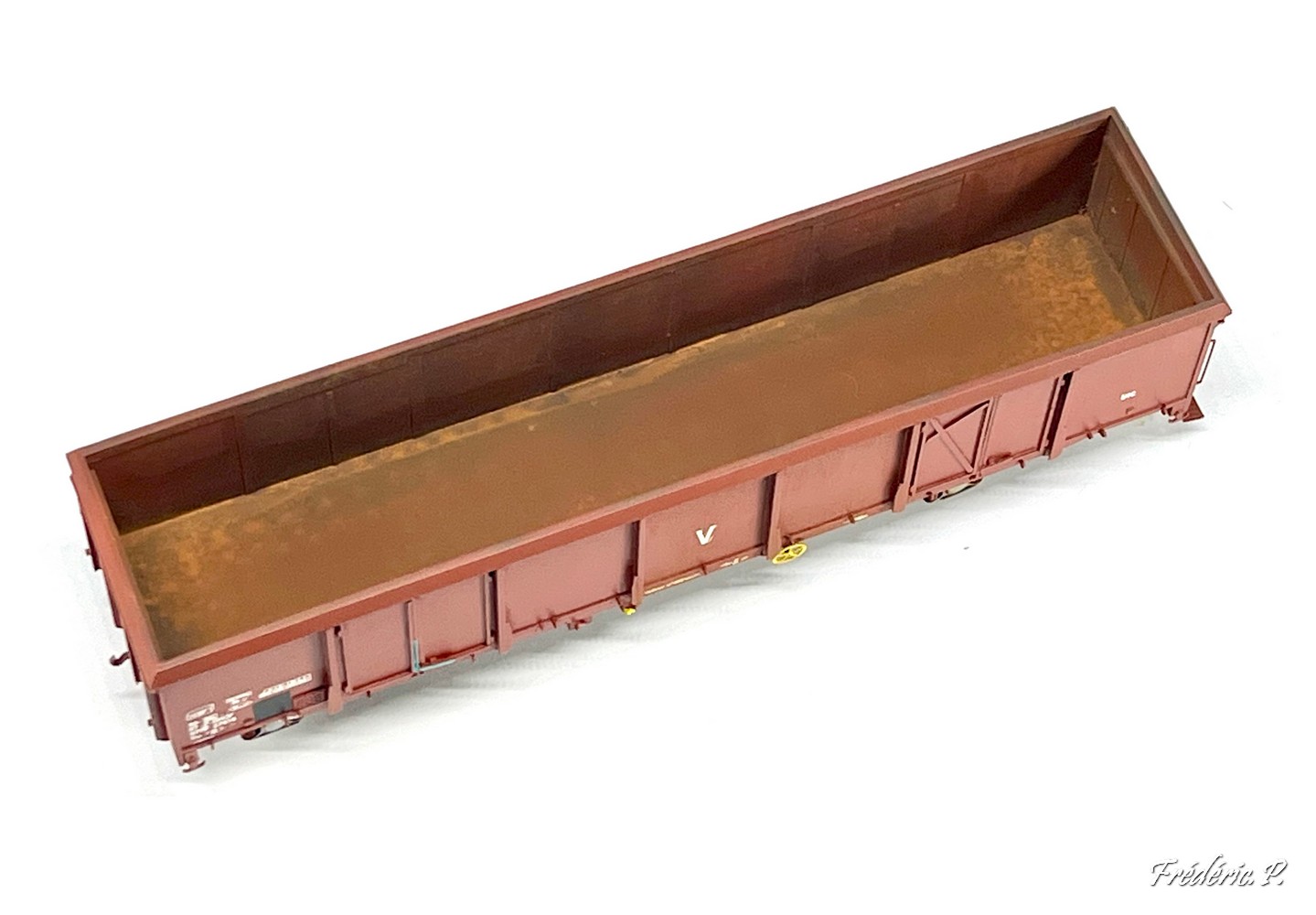

1 couche de primer Tamiya en bombe Oxide Red 87160
2 couches fines Ammo ATOM Rotbraun Ref 20046 RAL 8012
Buse 0.4 pression 1.5 bar Dilution 50/50
Bonjour à tou(te)s
Après avoir appliqué un vernis brillant GX112 de Mr Hobby Gunze, préparation des décalques CJ Model’s Ref CJM338

Décalques, vernis, boîtiers attelage Symoba et vieillissement
Il restera les tampons à plateaux ronds (i3D) et peut être quelques retouches …
