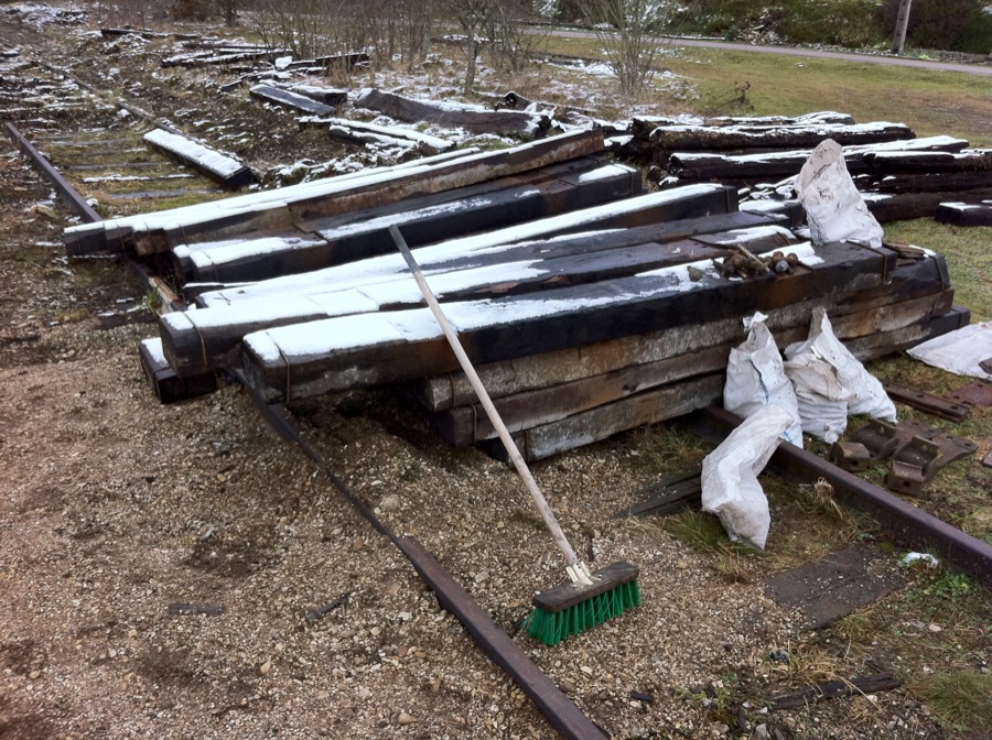

En cet fin octobre l'activité est assé soutenue en raison de notre chantier de réfection compléte de notre voie de stationnement, aprés le déballastage des traverses sur site, nous avons trier plus de 500 traverses afin d'en sélèctionner environ 120.
Aujourd'hui, Fred, Michael, Philippe et Gilbert sommes allés à Gilley pour trier des traverses présentes en gare. Il s'agit du dernier lieu de stockage de traverses type PLM A sur la ligne et l entreprise Colas doit les enlever prochainement.
pres de 800 metres de voies ont été refaits à neuf cet été au niveau de la gare de Gilley :
Nous avons choisi 120 traverses que nous emmenerons, cela sous entend que nous en avons bouger beaucoup plus. Certains tas de traverses ont été bouleversés pour un nombre minime de traverses adequat....
Les photos sont de Gilbert.
A noter que aucune circulation ferroviaire n'avait lieu en raision de la grève. . .donc sécurité maximal, et bien sûr autorisation de l'infra pour ce prélévement.

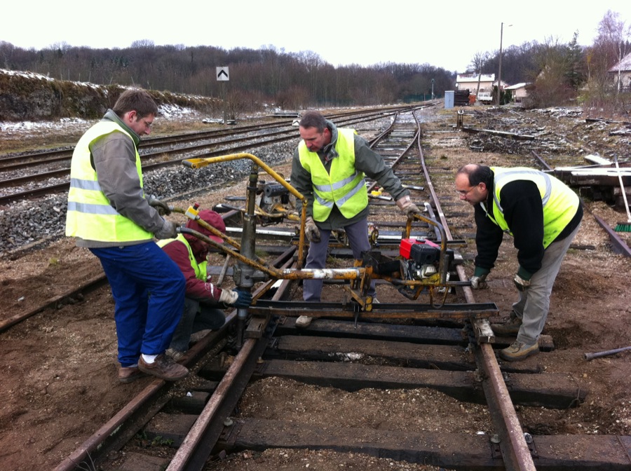

Nous avons remis celà toute la journée de ce samedi 11 décembre, aprés une interruption de 15 jours suite à la neige (nous aussi on à pris du retard. . .lol), au programmme perçage, tirfonnage et un peu de bourrage à la main. . .
La prochaine fois, au programme le "réglage " des cotes de l'aiguillage et perçage et trifonnage de celui-ci.
Ensuite on attaque le tiroir. . .quand on aime on ne s'arrête plus. :D

Perçage des trous pour fixer le rail sur les traverses. Aujourd'hui, on a bien avancé malgré les quelques ratés de la machine...
