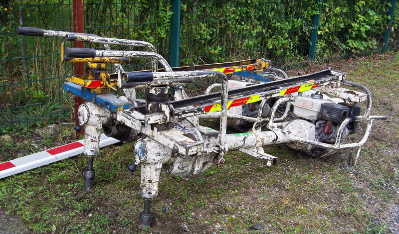

Voici deux Tirefonneuses mécanique de chantier de Geismar Stumec de Type TS 2
http://www.geismar.com/fr/tirefonneuses ... 40-ts.html
• robuste pour usage intensif
• transmission mécanique lubrifiée avec inverseur et embrayage conique
• boîte 1 ou 2 vitesses
• réglage du couple de serrage, et plus de 120 daN.m pour le desserrage
• options : affichage du couple par cadran gradué, dispositif d'éclairage pour chantier de nuit
• chariot transbordeur à 4 galets, (option) appareil boulonneur
n°28-40535 - 2013 d'ETF de l'Agence Nord 500 2445 viewtopic.php?f=138&t=10383
n°xx-xxxx d'ETF de l'Agence Nord 500 2447 viewtopic.php?f=138&t=10384
Tirefonneuse Geismar Stumec de Type TS2 de l'agence Nord d'ETF 500 2445 et 500 2447
2017-09-15 Appilly PN51 (8).jpg (166.39 Kio) Vu 10563 fois
a suivre :D

Voici la suite du reportage de Gtr Lefèvre le 15-09-2017
les deux Tirefonneuses Geismar Stumec de Type TS2 de l'agence Nord d'ETF 500 2445 et 500 2447
2017-09-15 Appilly PN51 (9).jpg (222.73 Kio) Vu 10529 fois

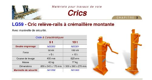

un lien pour un PDF du Matériel pour travaux de voie de Geismar http://fr.calameo.com/read/005290317678 ... menu=false
cric Geismar LG59.JPG (31.62 Kio) Vu 10529 fois

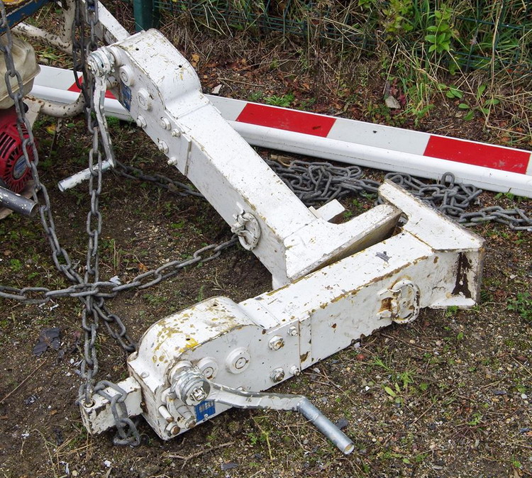

des photos sur viewtopic.php?f=138&t=10385
Cric relève-rails crémaillère montante de Geismar de Type LG59 de 2015 d'ETF
2017-09-15 Appilly PN51 (10).jpg (268.37 Kio) Vu 10529 fois

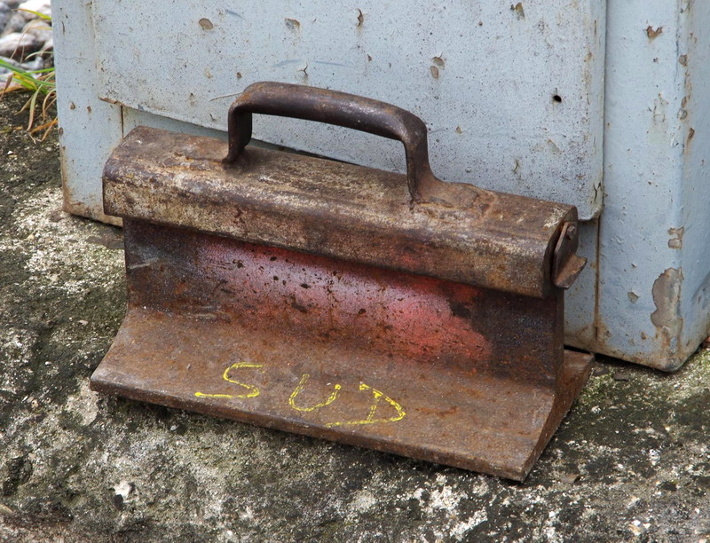

coupons de rail pour prendre la température
La température du rail est particulièrement surveillée pendant la saison chaude qui s’étale du 15 Mai au 15 Septembre. A partir d’un certain seuil, des tournées à pied sont déclenchées qui permettent de surveiller l’état, les phénomènes de dilatation et de déformation de la voie. Jusqu’à aujourd’hui, des coupons de rail témoin intégrant des thermomètres à alcool sont placés à proximités des voies à surveiller. L’agent vient sur le site pour relever manuellement la température
2017-09-15 Appilly PN51 (11).jpg (216.82 Kio) Vu 10529 fois
Notion de température lire la suite sur https://fr.wikipedia.org/wiki/Long_rail_soud%C3%A9
La température dont il est question dans cet article n'est pas la température ambiante, mais celle du métal constituant le rail proprement dit. Celle-ci peut être très différente de la température ambiante.
Elle peut par exemple être très élevée lorsque le soleil chauffe la voie alors que l'air ambiant lui-même reste doux. De même, par temps froid, la température propre du métal est généralement inférieure à la température ambiante.
On relève cette température soit :
en plaquant un thermomètre sur le patin du rail à l'ombre.
en utilisant un thermomètre introduit dans un trou percé dans un coupon de rail de mêmes caractéristiques que le rail constituant le LRS et soumis aux mêmes conditions extérieures.

Je suis de retour pour la suite du chantier de nuit par notre reporter Gtr Lefèvre
il est 00h17 :D
2017-09-20 Appilly (29).jpg (132.2 Kio) Vu 10462 fois
2017-09-20 Appilly (30).jpg (138.15 Kio) Vu 10462 fois
2017-09-20 Appilly (31).jpg (117.02 Kio) Vu 10462 fois
2017-09-20 Appilly (32).jpg (96.25 Kio) Vu 10462 fois
