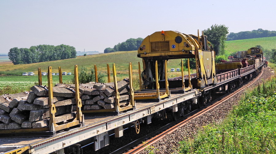

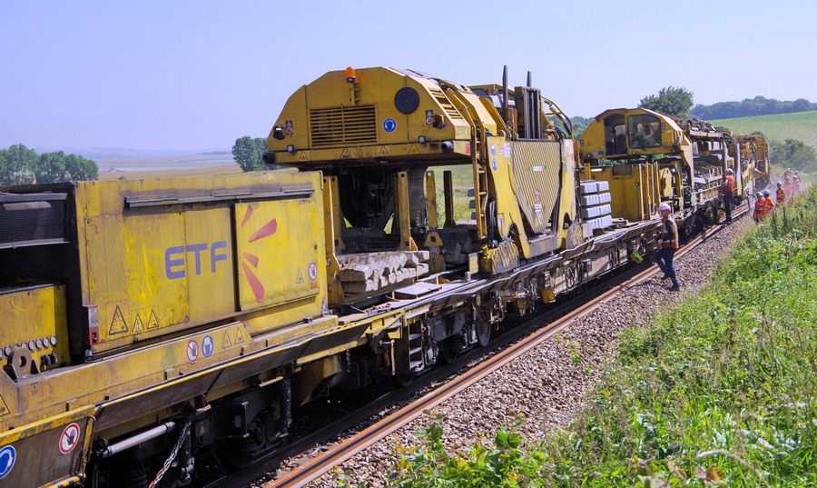

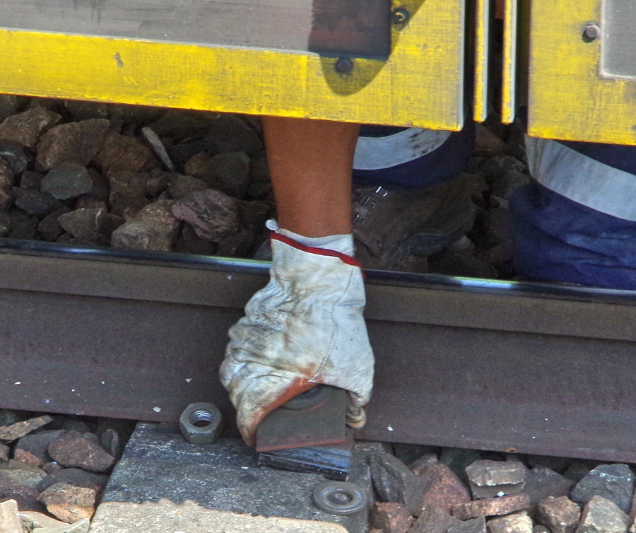

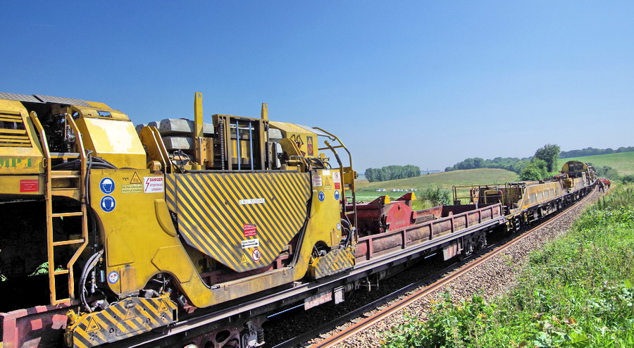

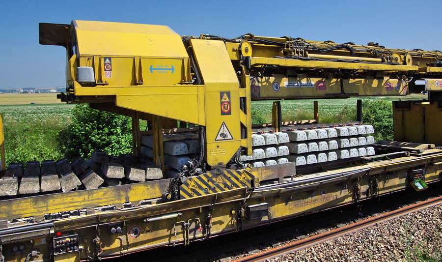

Voilà la suite de la journée du mercredi 27 juin 2018 pour le dernier arrêt photo à Blangy-Tonville (80 PK 7,700 + ou -
entre Villers-Bretonneux et Amiens ou on va retrouver pour la fin du travail de 'La Coupe' d'ETF sur le RVB pour une
séance d'éclissage sur LRS neufs

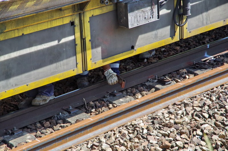

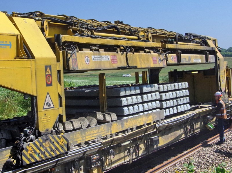

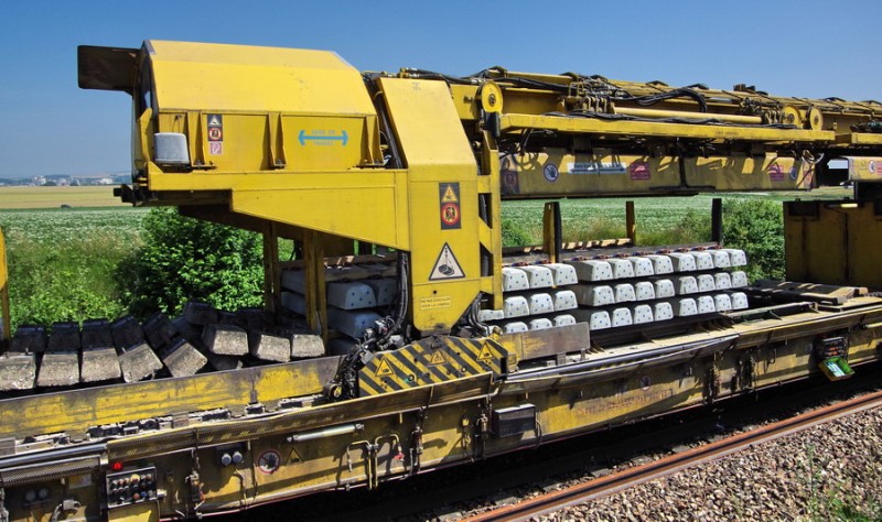

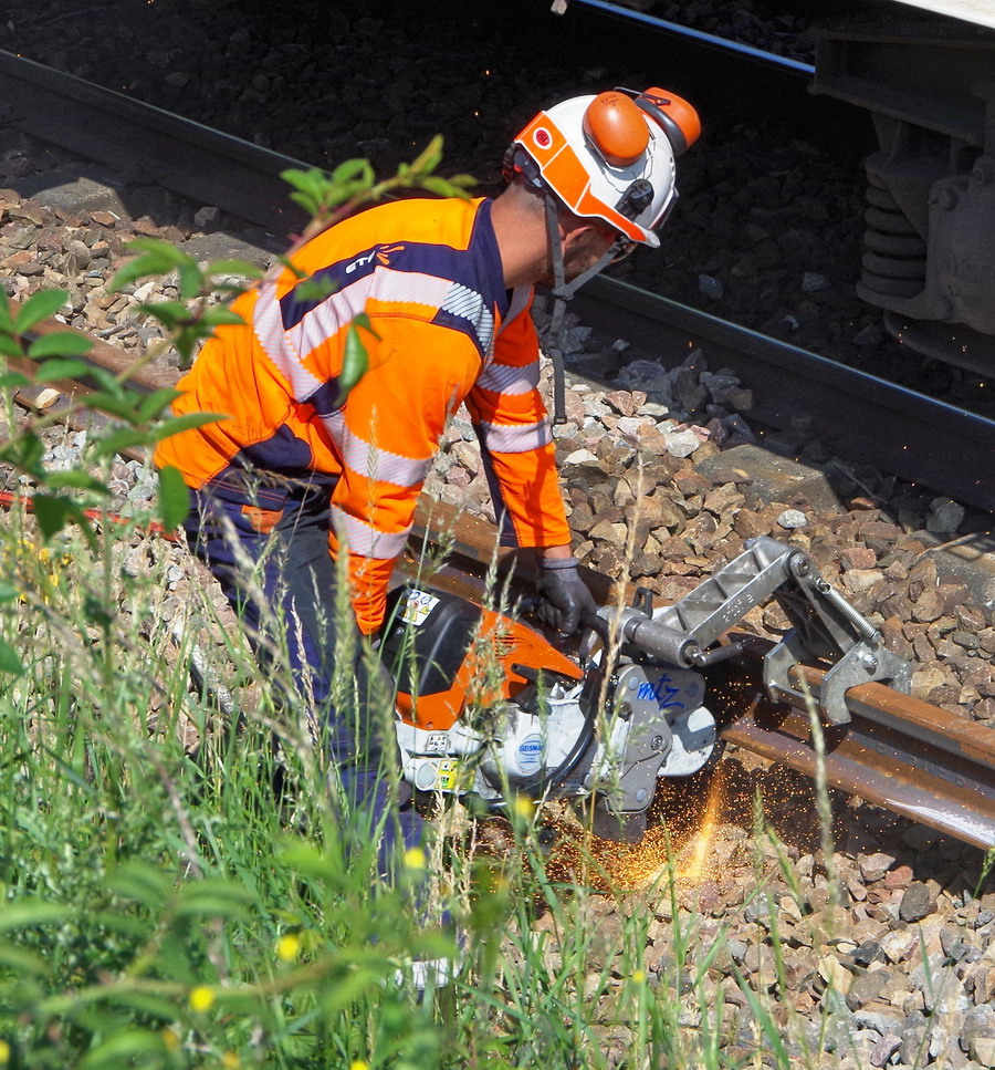

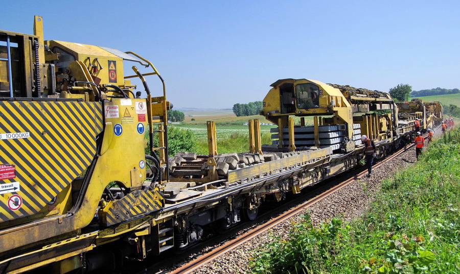

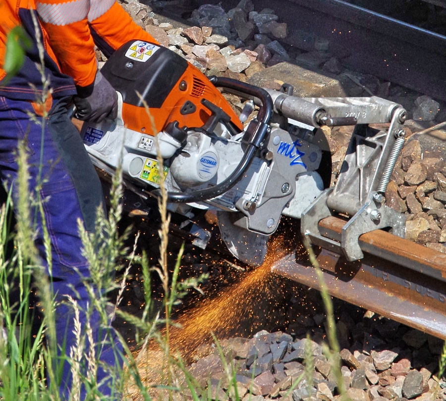

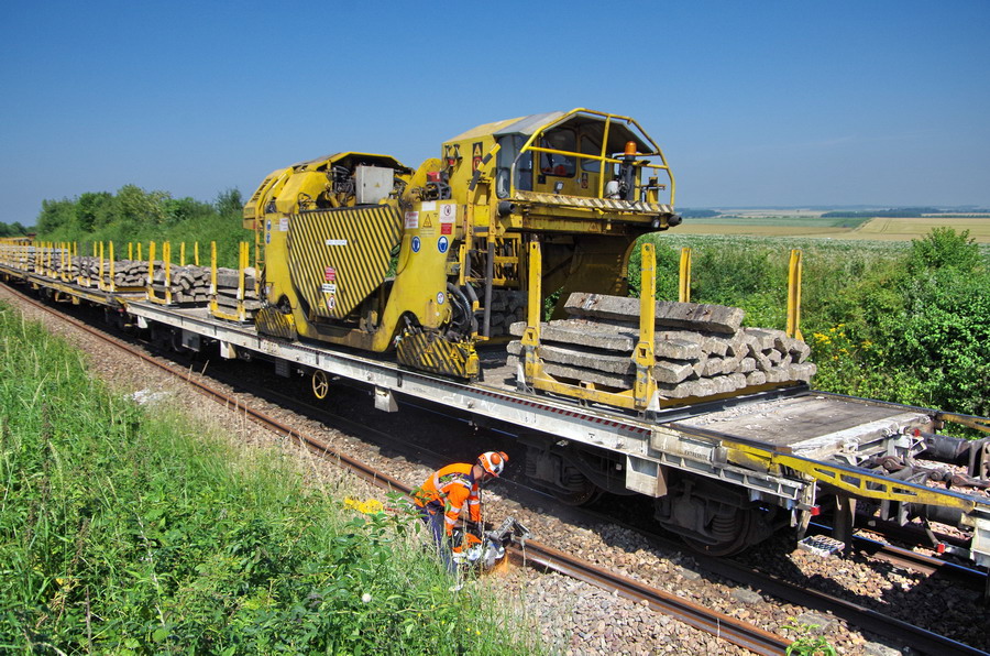

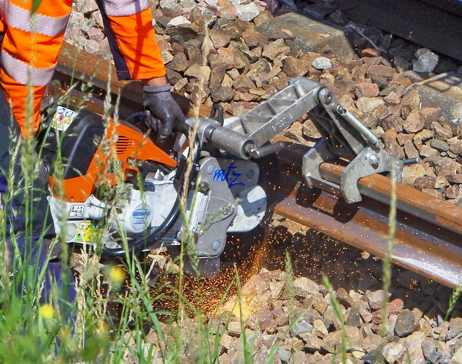

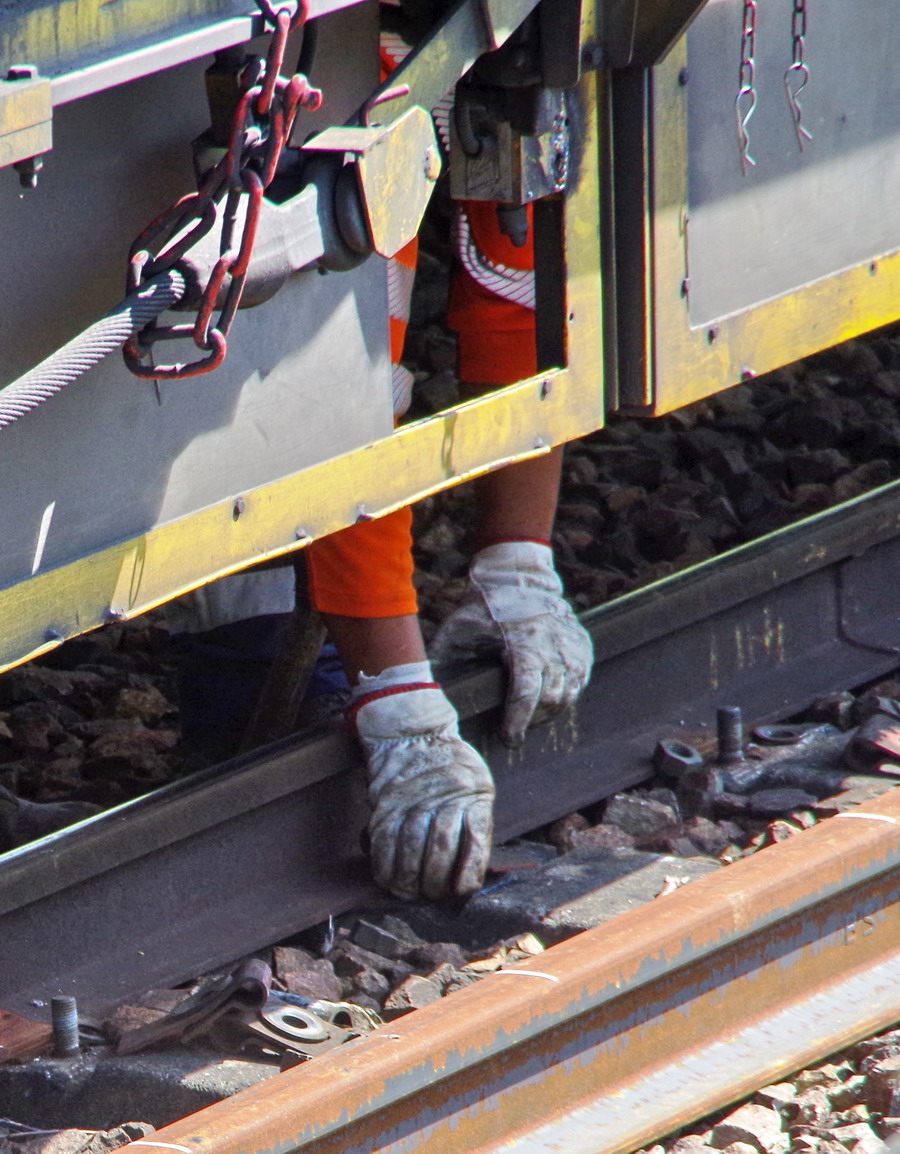

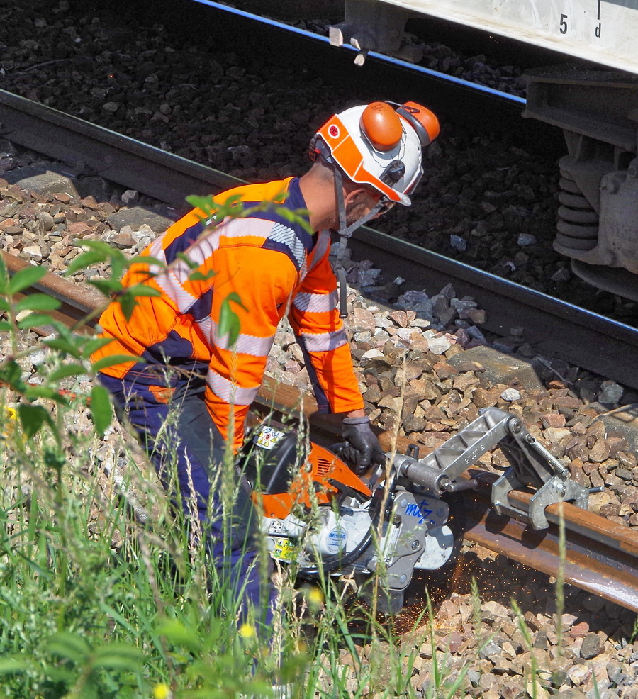

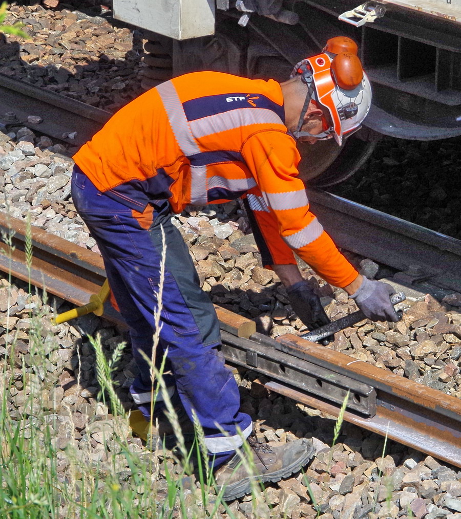

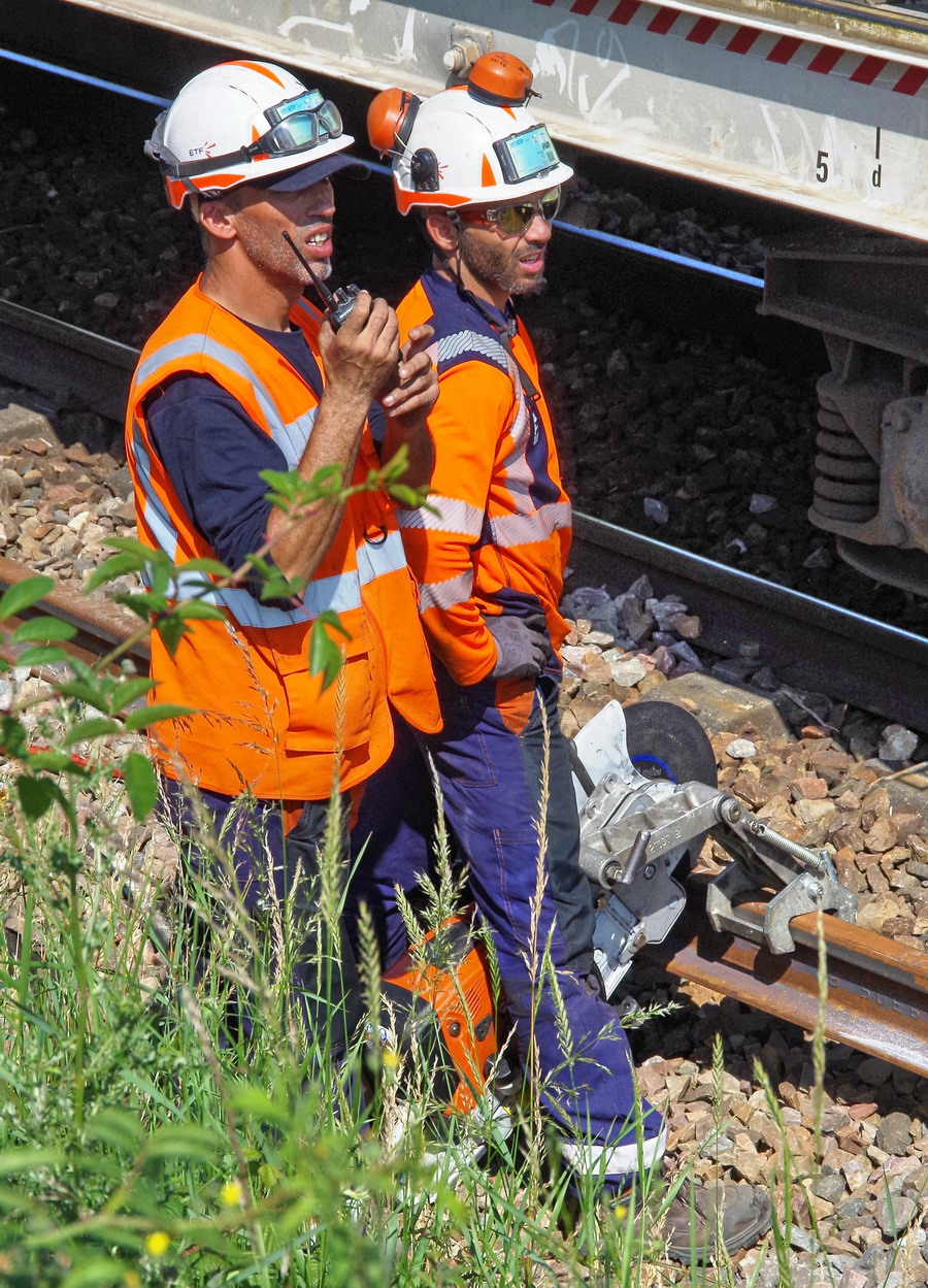

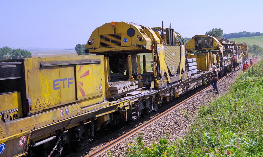

je commence le reportage de Gtr Lefèvre par le tronçonnage d'un LRS pour mettre une éclisse à 6 trous

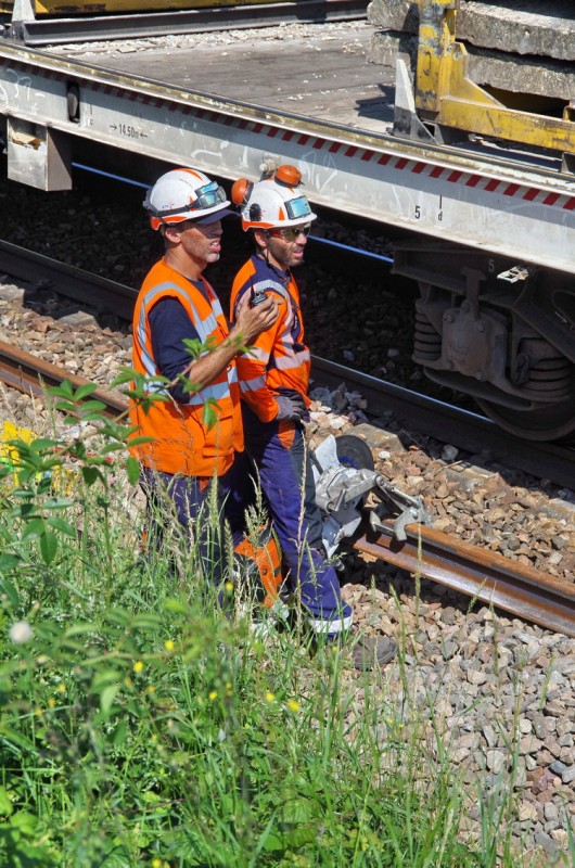

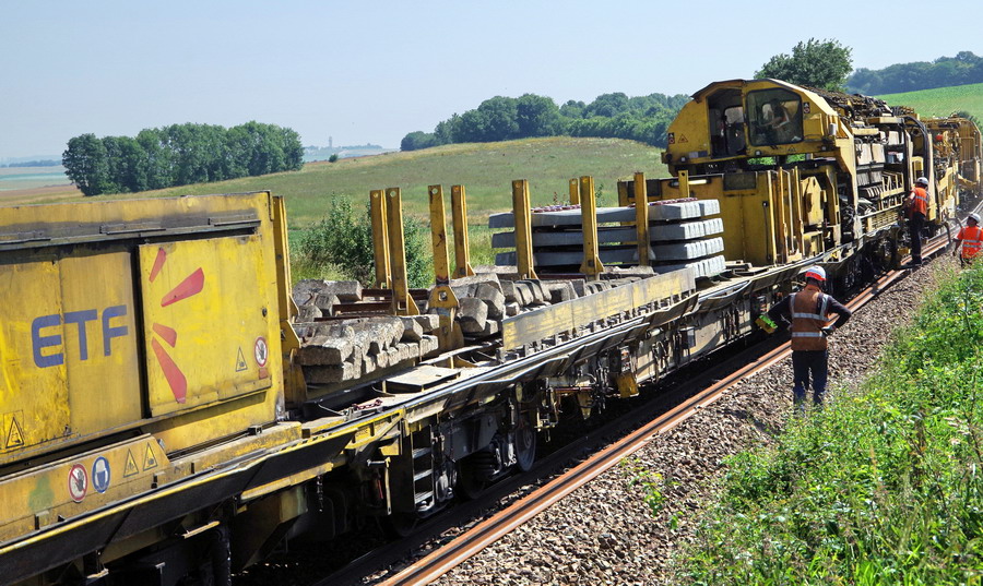

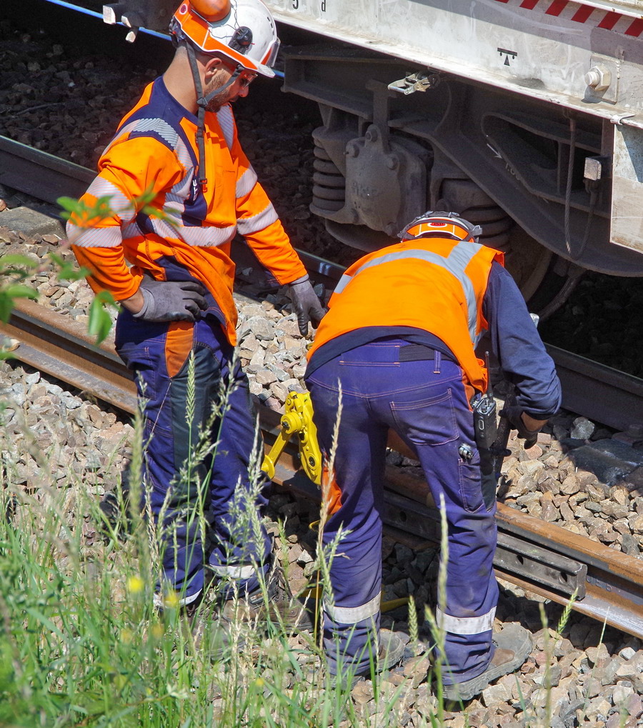

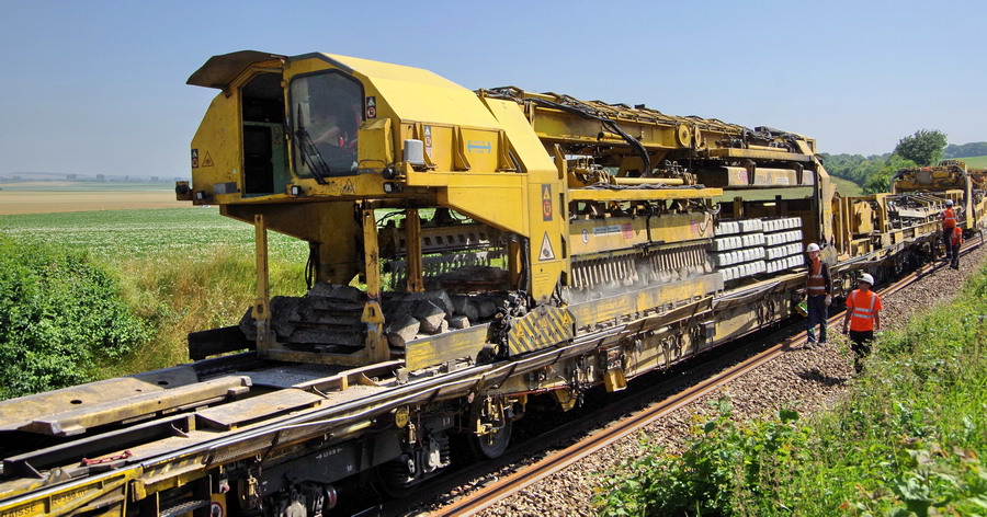

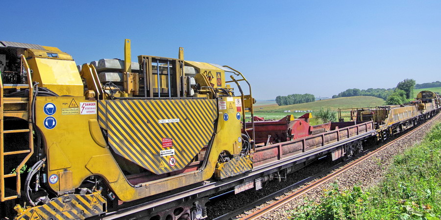

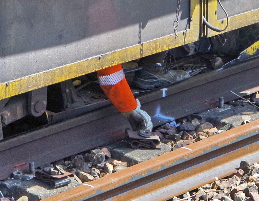

et avec toutes les sécurités dans le domaine ferroviaire avec un personnel d'ETF en protection pendant l'avancement
de la rame de 'La Coupe' à 5Km/h

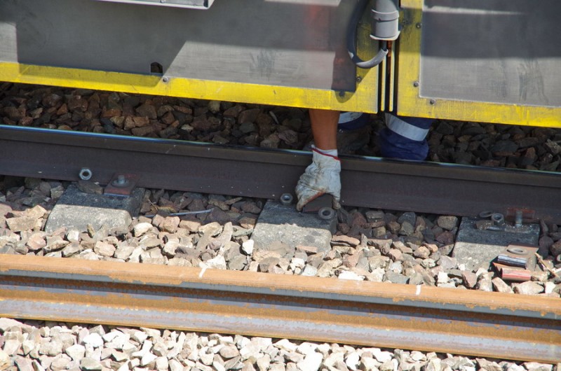

- protection pendant l'avancement de la rame de 'La Coupe' à 5Km/h à Blangy-Tronville le 27-06-2018

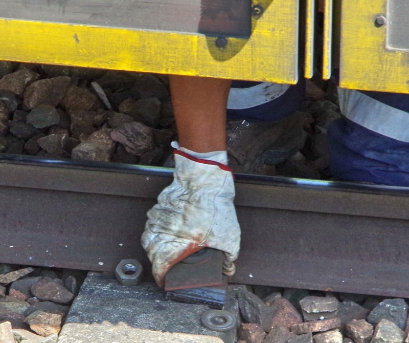

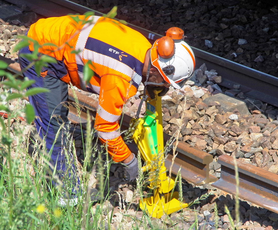

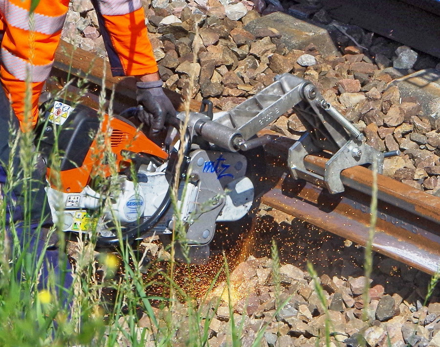

tronçonnage d'un LRS pour mettre une éclisse à 6 trous avec une tronçonneuse de rails ultra légère de Geismar de type MTZ
http://www.geismar.com/fr/tronconneuse- ... 2-mtz.htmlVéritable concentré de technologie et faisant l’objet de nombreux brevets, la MTZ offre :
• des performances de coupe exceptionnelles :
- temps moyen de coupe: 75 à 90 secondes*,
- une précision < 1 % en horizontal et en vertical
• un confort d'utilisation incomparable:
- élimine les vibrations intenses avec un dispositif breveté Comfort CushionTM
- un niveau sonore réduit
• des gains de productivité :
- durée du d isque prolongée (jusqu'à 20 %),
- 2 fois moins de maintenance grâce à un système breveté de filtration d'air avec pré-filtration à cyclone
• Moteur Stihl avec carburateur à diaphragme, allumage électronique et embrayage centrifuge
• disques de Ø 350 à 400 mmn
- tronçonnage d'un LRS pour mettre une éclisse à 6 trous à Blangy-Tronville le 27-06-2018
