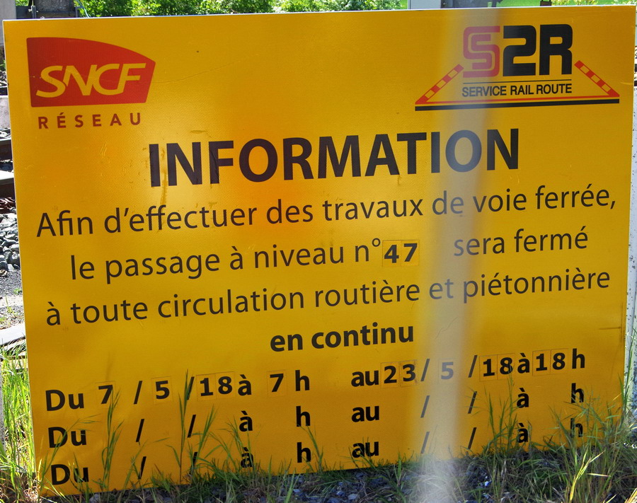

et voilà une nouvelle journée le mardi 08 mai 2018

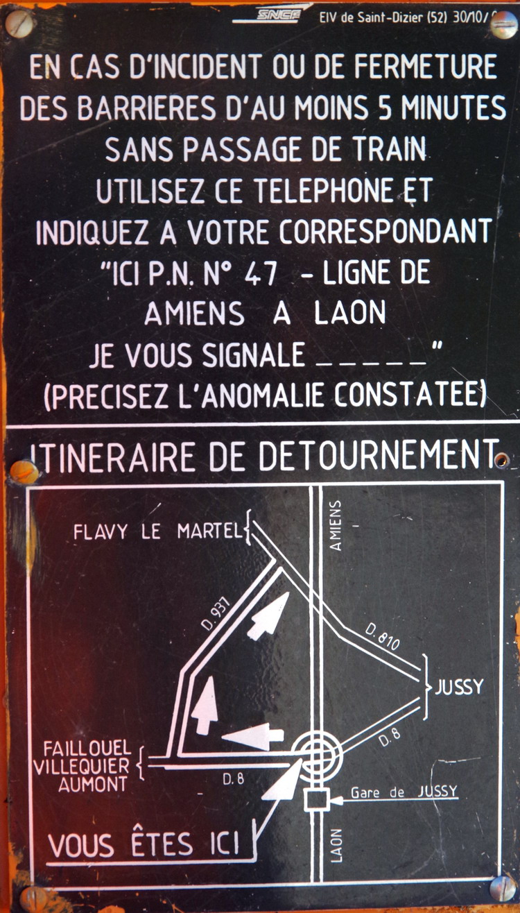

on se trouve au niveau du PN n°47 de la D8 commune de Jussy (02) avec le panneau d'information de S2R (Service Rail Route)
pour la fermeture du PN pour travaux entre le 07 mai à 7h00 et le 23 mai 2018 à 18h00
panneau d'itinéraire de contournement du PN n°47 à Jussy le 08-05-2018
panneau d'information de S2R (Service Rail Route) à Jussy le 08-05-2018

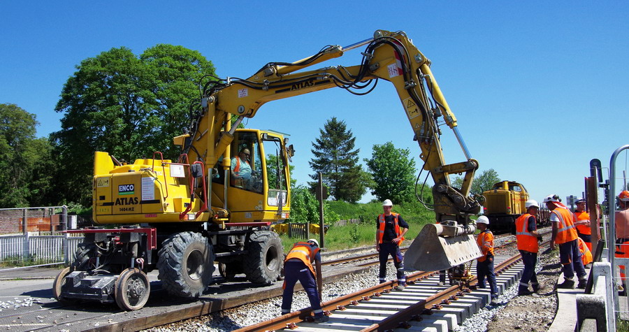

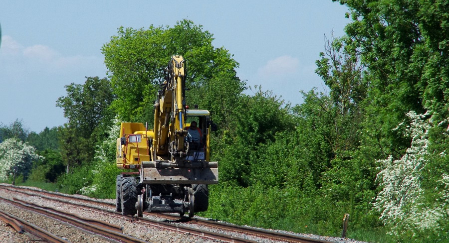

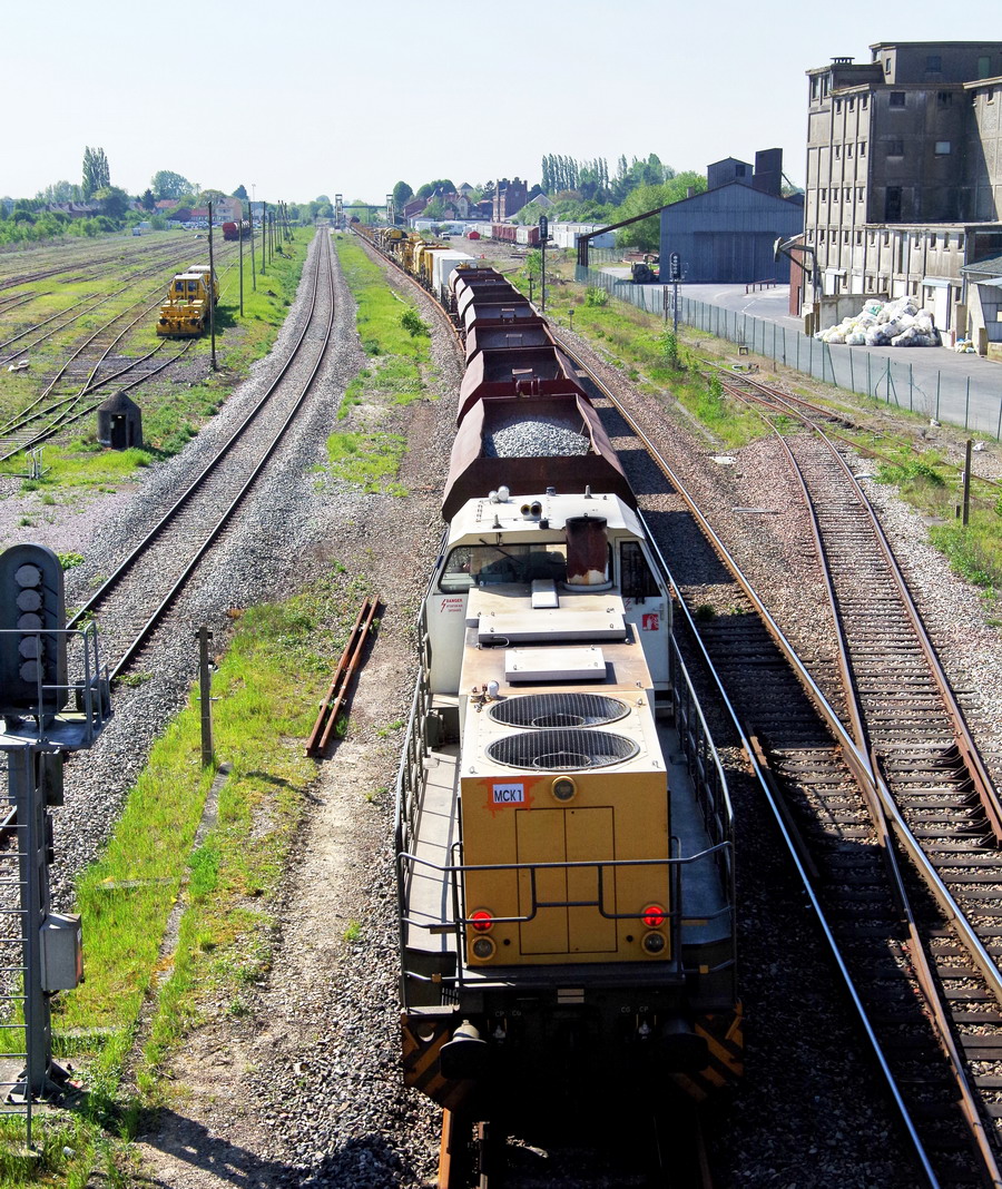

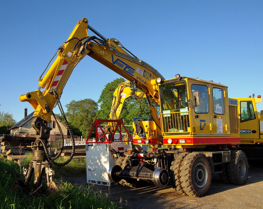

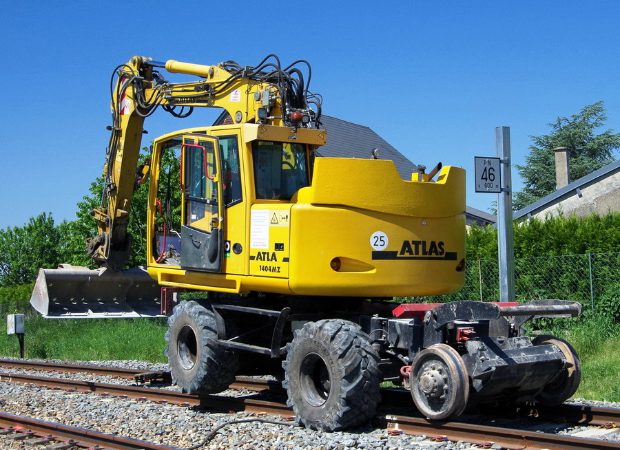

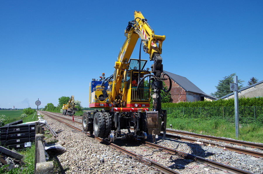

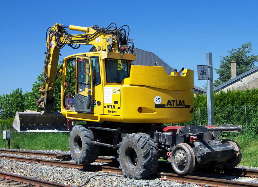

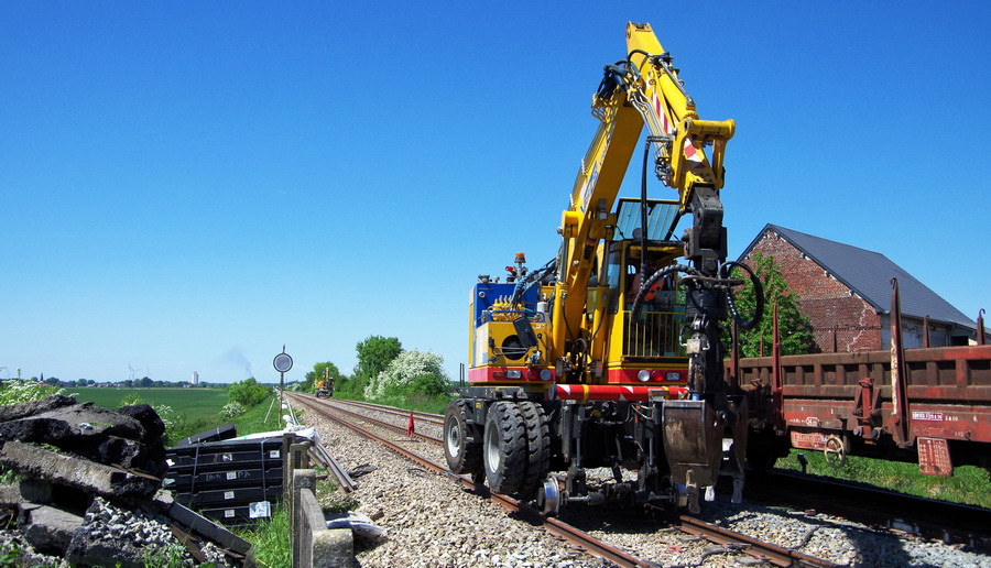

et voici les travaux sur la voie 2 au niveau du PN n°47 à Jussy avec la présence de deux Pelles Rail route
- VaiaCar V704FR+ n°0712V7027 de 2012 Meccoli n°3 'ROCH'TO' (RR9)

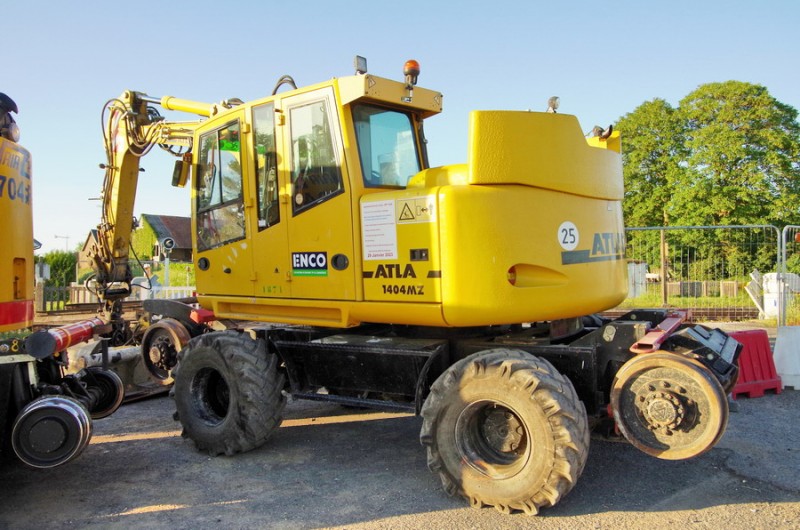

- Atlas 1404 ZW - 241Z301871 de 2013 Enco en location pour Meccoli (RR10)

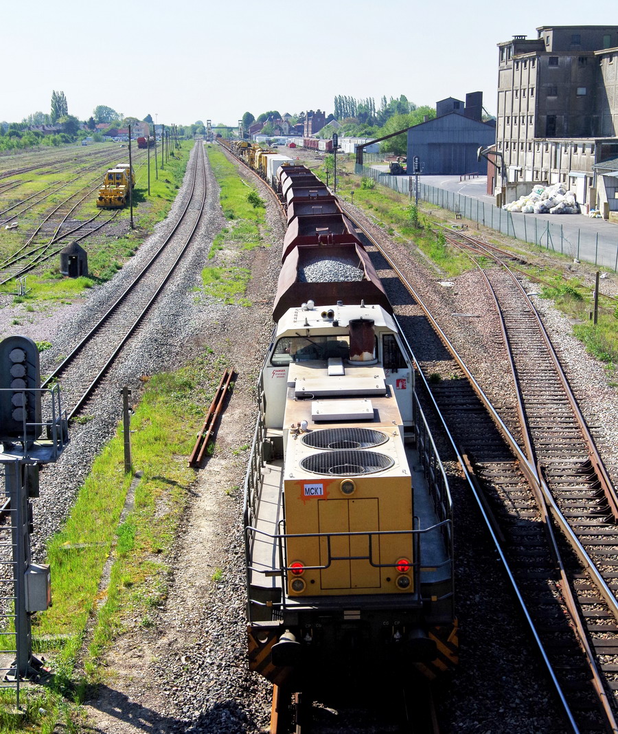

et d'une rame de TTX n°K5RR avec la V212C - 99 87 9 182 591-7 - Meccoli - "Vincent"
VaiaCar V704FR+ n°0712V7027 Meccoli n°3 'ROCH'TO' au PN n°47 pour des travaux à Jussy le 08-05-2018
Atlas 1404 ZW - 241Z301871 de 2013 Enco au PN n°47 pour des travaux à Jussy le 08-05-2018
Messagepar Bruno37 » 10 Mai 2018 16:22

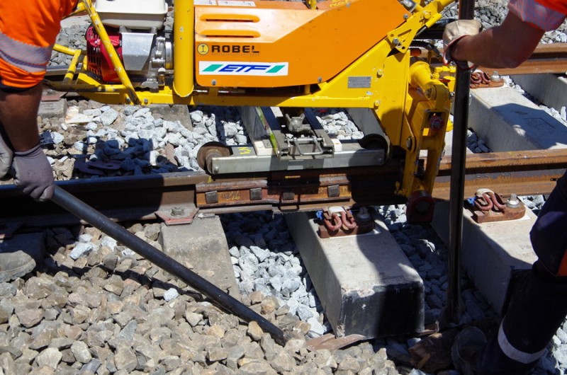

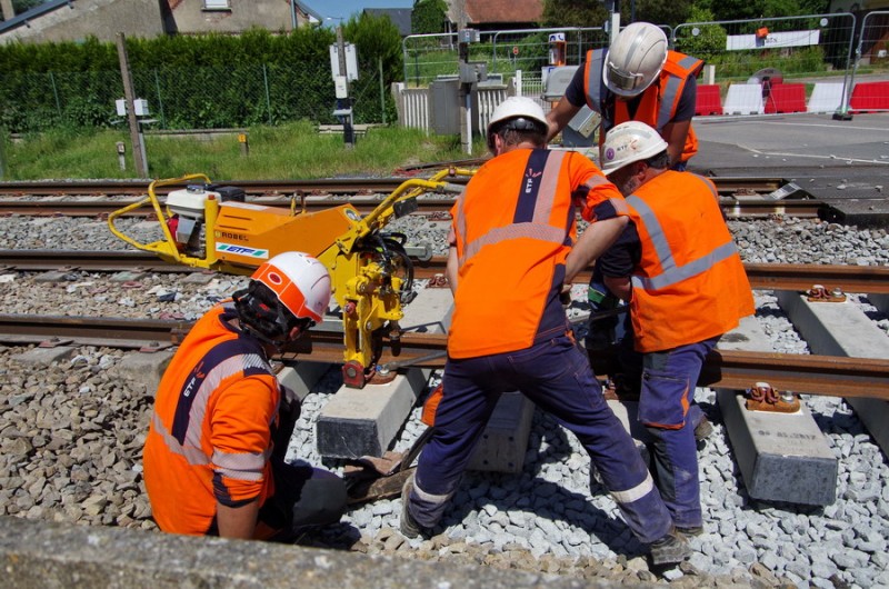

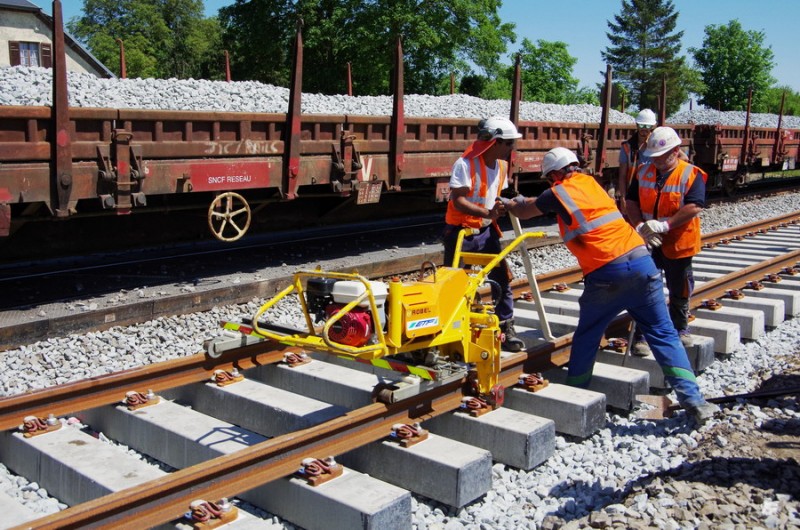

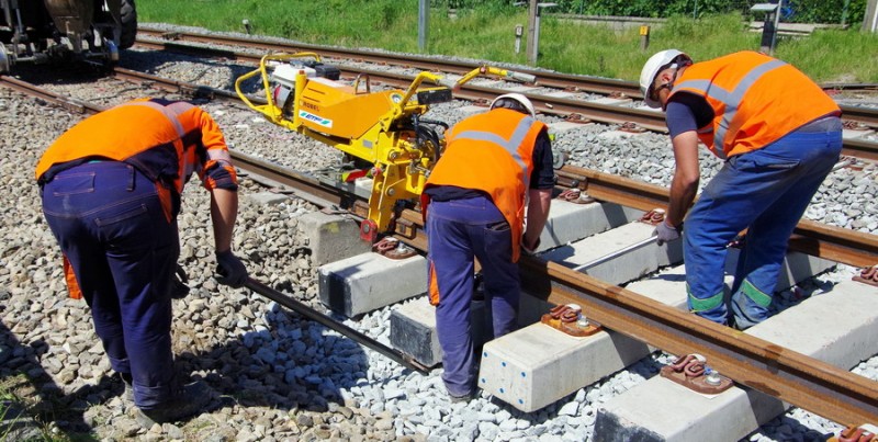

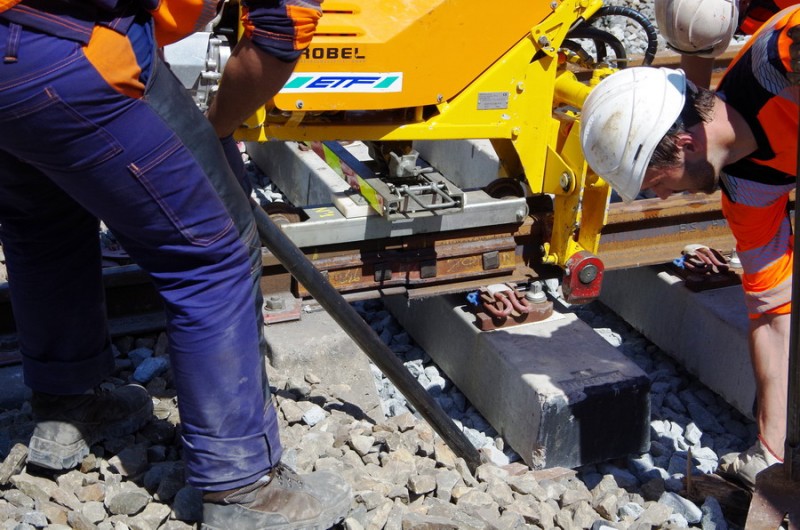

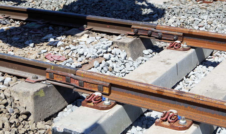

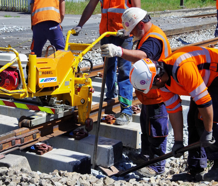

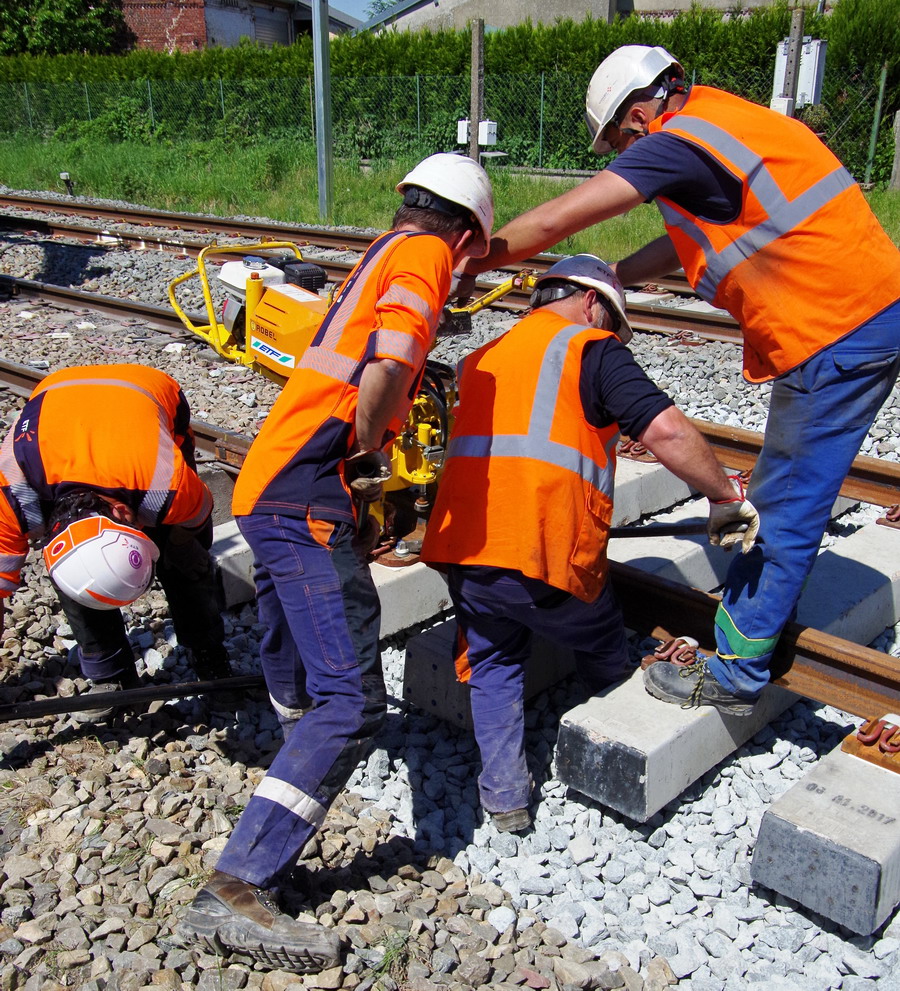

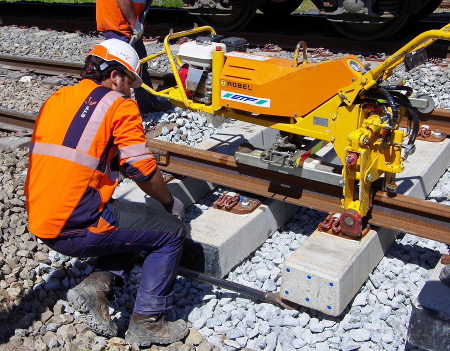

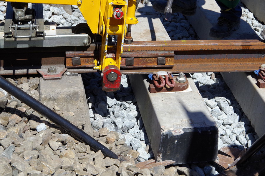

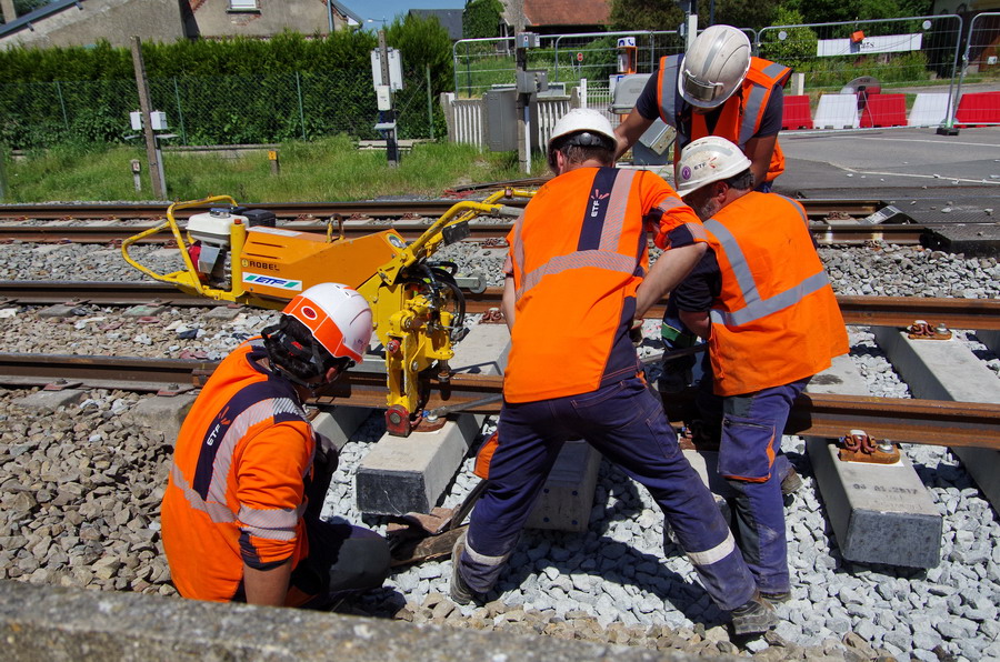

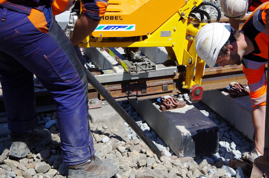

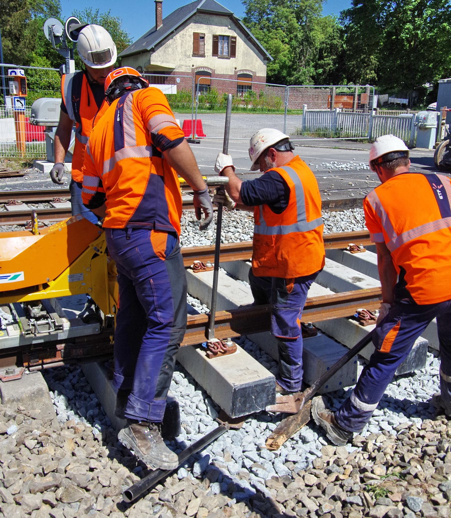

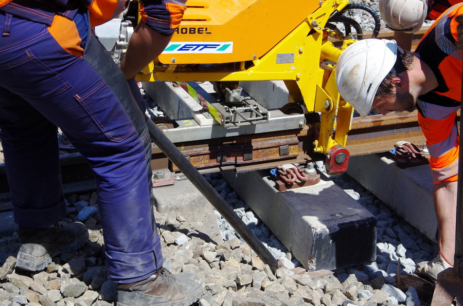

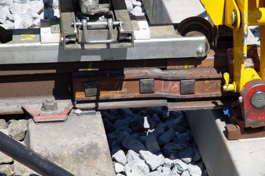

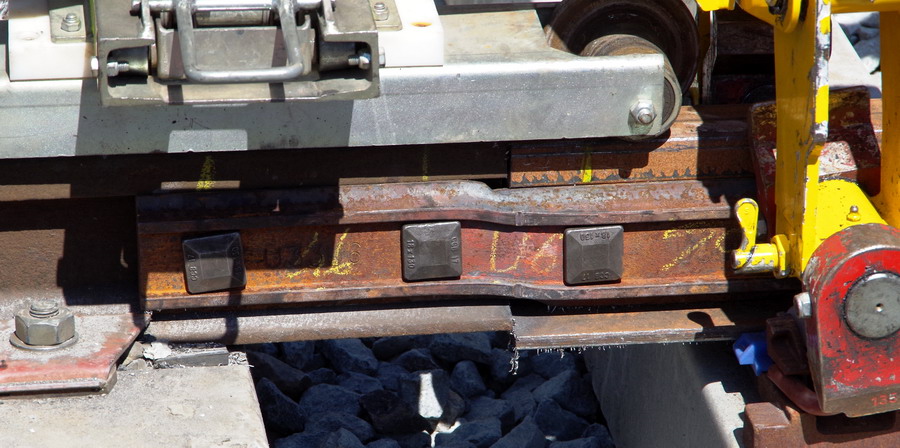

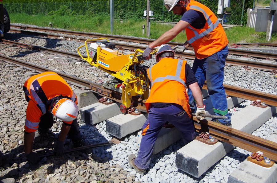

et maintenance une séance pour l‘insertion d‘étriers de fixation Fastclip de type FC avec une Clipseuse ROBEL
de type 34.01 d'ETF à la jonction des LRS avec des traverses béton monobloc et les anciennes rails avec des traverses
bi-blocs en béton armé formée de 2 blochets reliés par une entretoise métallique.
les LRS et les anciennes rails sont reliées avec des éclisses à 4 trous pour rails de profils différents
Clipseuse ROBEL de type 34.01 pour des travaux à Jussy le 08-05-2018

rame de TTX n°K5RR avec la V212C - 99 87 9 182 591-7 - Meccoli - "Vincent" à Jussy le 08-05-2018

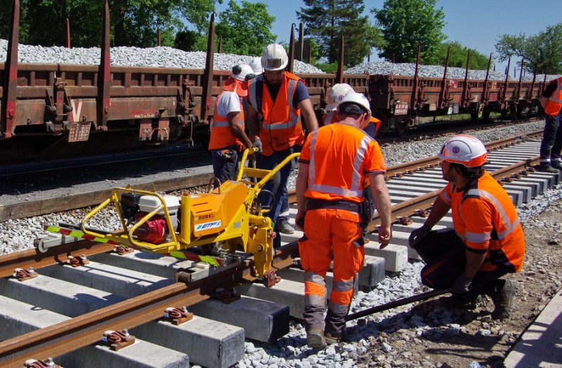

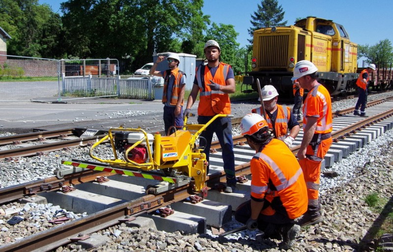

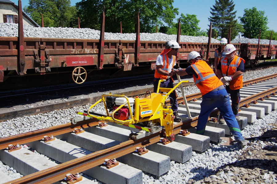

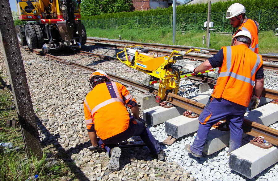

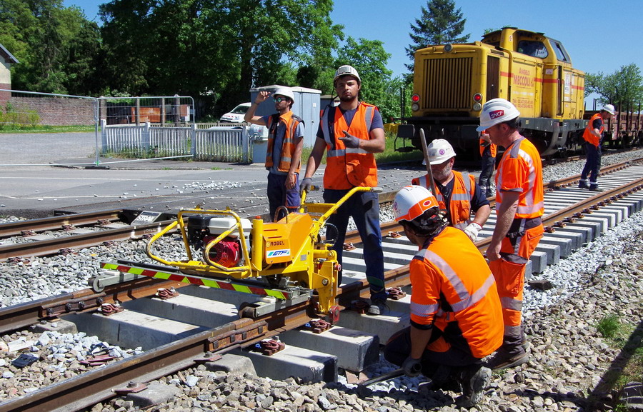

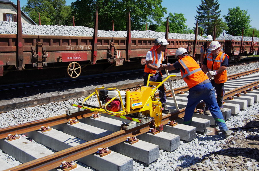

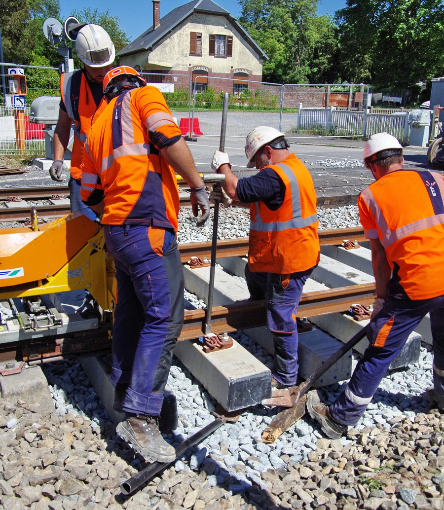

préparation de la Clipseuse ROBEL de type 34.01 d'ETF pour une séance de clipsage à la jonction des LRS et de l'ancienne
voie et mise en place d'éclisses à 4 trous pour rails de profils différents.
et voilà quelques infos
http://www.robel-rail.com/fr/products/d ... se&cfilter
Pour l‘extraction et l‘insertion d‘étriers de fixation Fastclip de type FC Particulièrement adaptée pour les chantiers
pour lesquels une efficacité métrique élevée est requise.
-Appropriée pour les étriers de fixation de type Fastclip FC de Pandrol et devant être extraits ou insérés perpendiculairement
au tracé des rails
- Extraction ou insertion au moyen d‘un outil breveté
- Le basculement du processus de travail (clipsage/déclipsage)s‘effectue via une rotation rapide et simple de l‘outil. Pas de remplacement fastidieux du dispositif
- Système hydraulique compact puissant et précis
- Clipsage déclenché par un bouton sur la poignée
- Une vue d‘ensemble optimale du périmètre de travail
- Centre de gravité favorable et poids réduit
- Guidon ergonomique réglable en hauteur
- Chariot transbordeur pour écartement de voie de 1435 mm
La clipseuse peut être utilisée sur tout type de voie ferroviaires, aussi bien pour les nouvelles constructions que pour les travaux de maintenance ou de démontage. Mêmes les clips très rouillés peuvent être expulsés avec cette machine puissante. La version avec le dispositif de levage de rail permet de lever des traverses basses afin d’aligner le clip avant de clipser.
séance de clipsage à la jonction des LRS et de l'anciennevoie avec la Clipseuse ROBEL de type 34.01
Messagepar Bruno37 » 10 Mai 2018 16:39

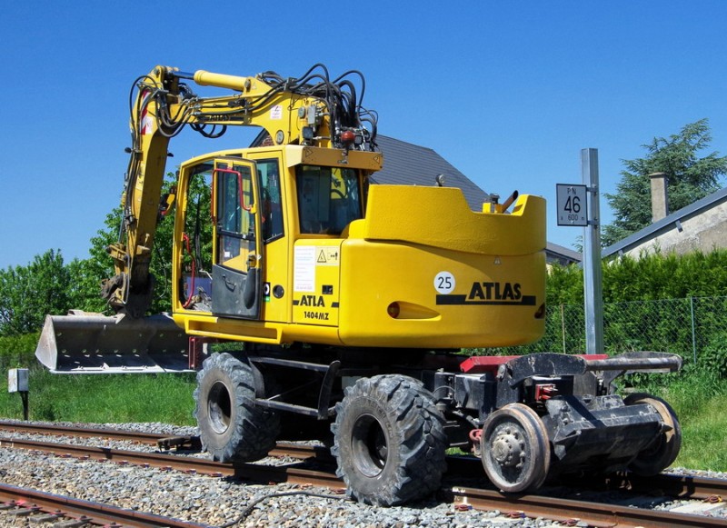

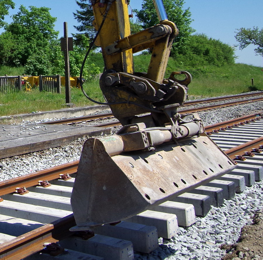

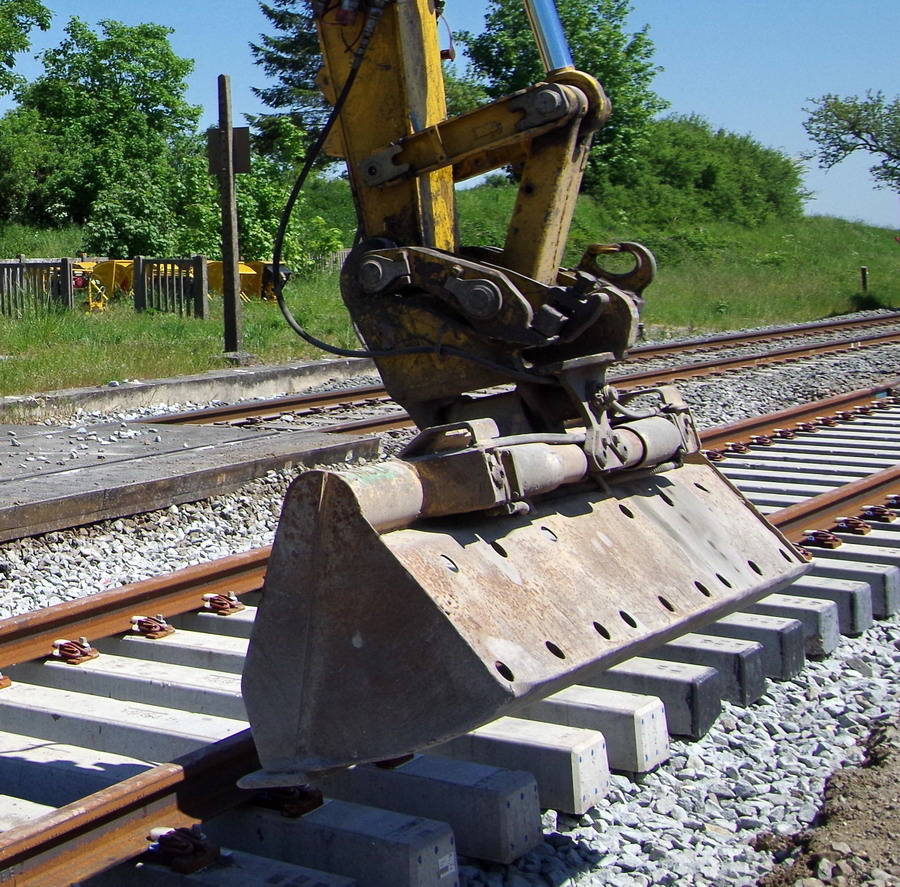

utilisation de la Pelle Rail route Atlas 1404 ZW - 241Z301871 de 2013 Enco pour le calage de la jonction
utilisation des deux Pelles rail route à Jussy le 08-05-2018

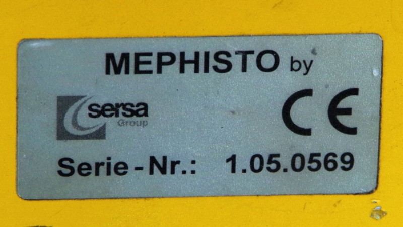

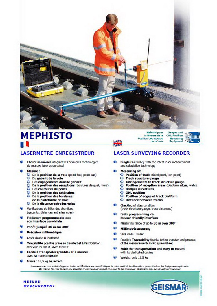

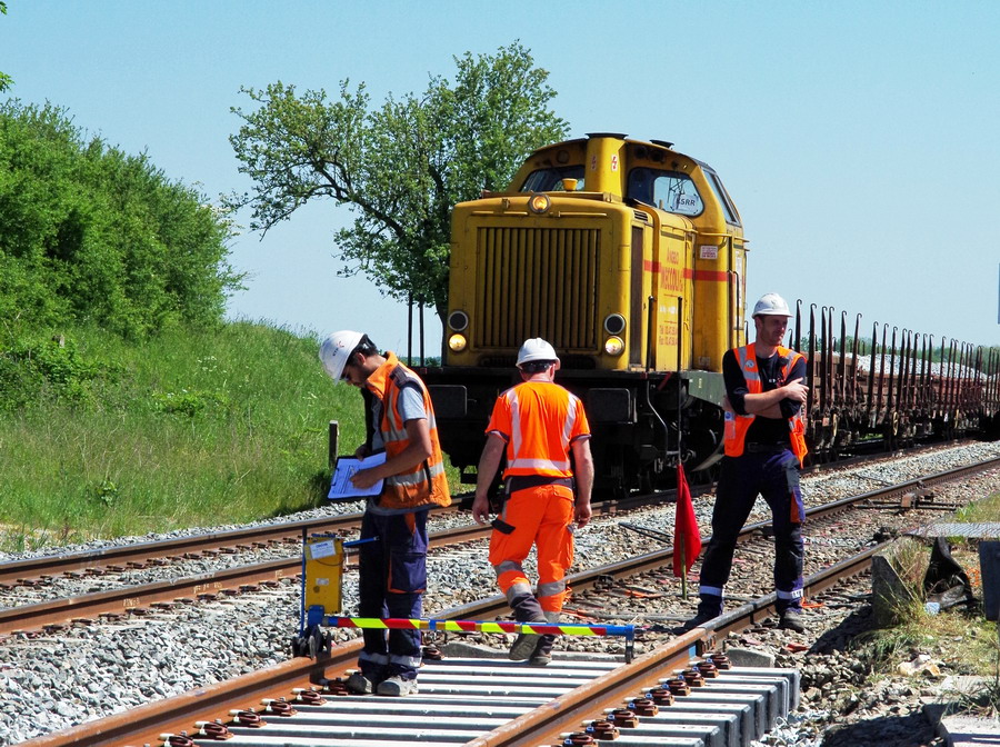

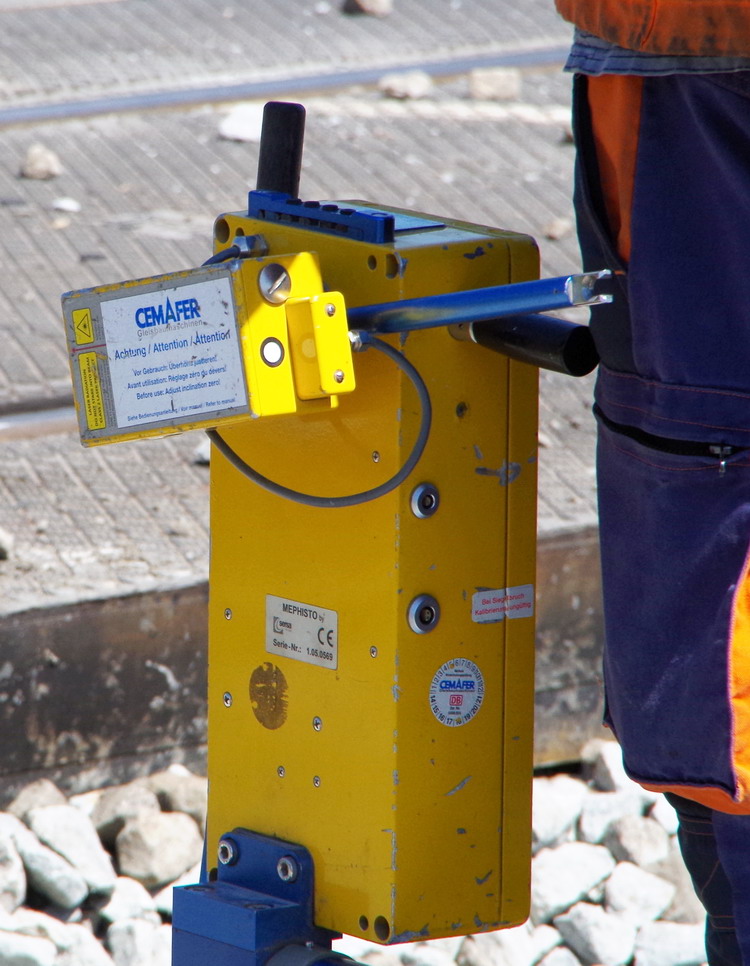

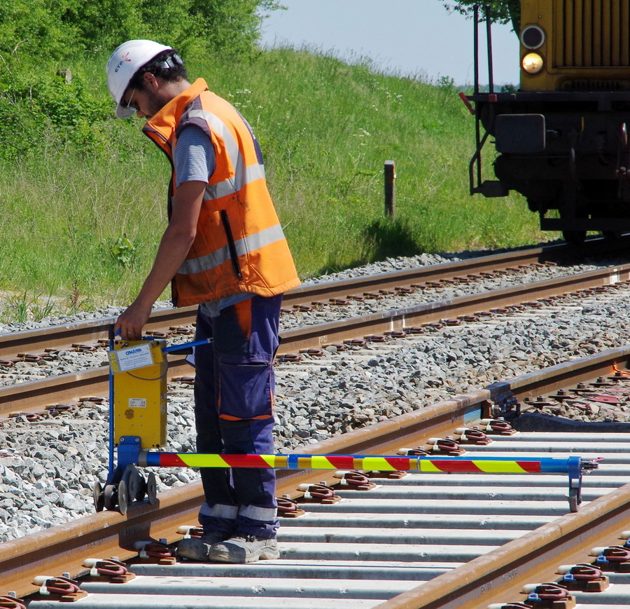

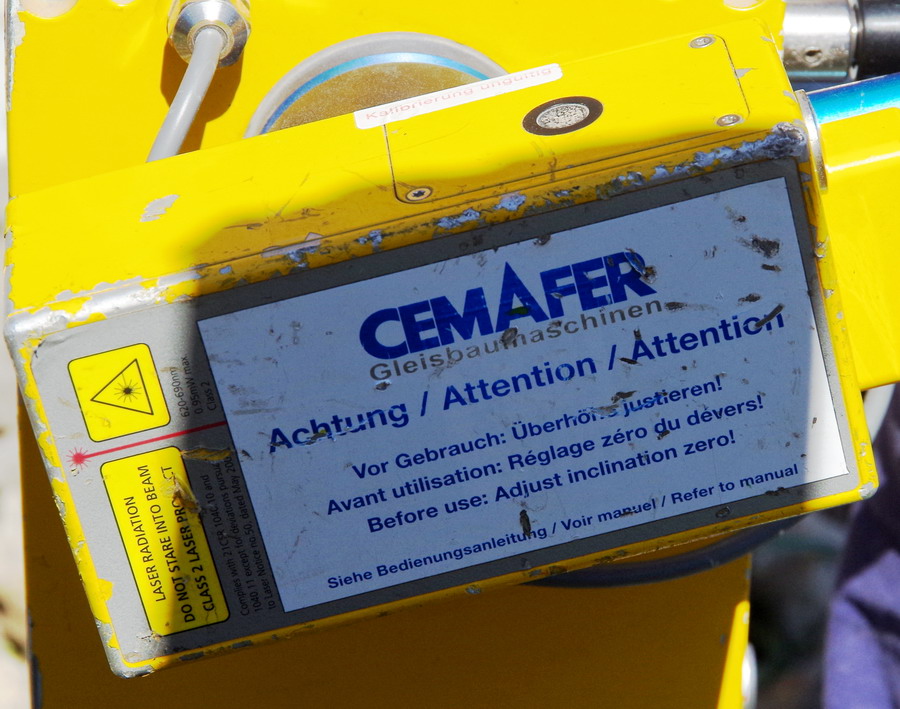

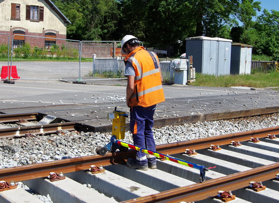

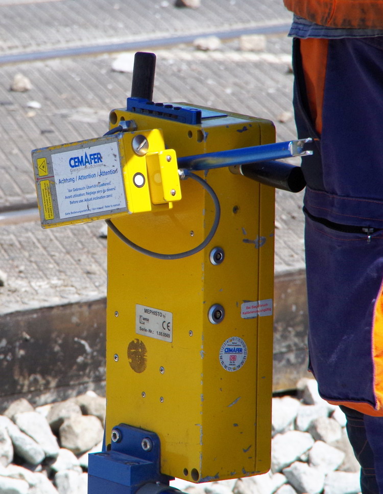

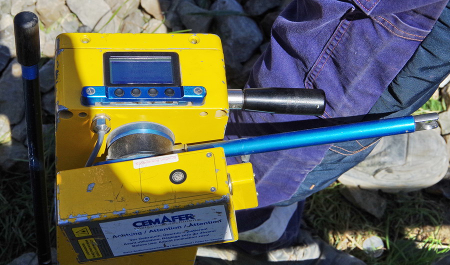

et maintenant utilisation d'un Laser mètre enregistreur MEPHISTO série n°1.05.0569 Cemafer Laser
http://www.geismar.com/fr/mesure-electr ... histo.html
Chariot monorail intégrant les dernières technologies de mesure laser et de calcul
• Mesure :
- de la position de la voie (point fixe, point bas)
- du gabarit de la voie
- des engagements dans le gabarit
- de la position des réceptions (bordures de quai, murs)
- des courbures de ponts
- de la position des caténaires
- de la position des bordures de la plateforme de voie
- de la distance entre les voies
• Vérifications de l’état des chantiers (gabarits, distances entre les voies)
• Facilement programmable avec son interface conviviale
• Portée jusqu'à 30 m sur 300°
• Précision millimétrique
• Laser classe II inoffensif
• Traçabilité possible grâce au transfert et à l’exploitation des valeurs sur PC avec tableur
• Facile à transporter (pliable) et à monter avec sa mallette dédiée
. Masse : 12,5 kg
et voilà un PDF sur un mémoire de soutenance de diplôme d'ingénieur INSA spécialité topographie avec chariot de mesures laser
http://eprints2.insa-strasbourg.fr/918/ ... t_de_m.pdf
Laser mètre enregistreur MEPHISTO série n°1.05.0569 Cemafer Laser à Jussy le 08-05-2018
Messagepar Bruno37 » 10 Mai 2018 17:04

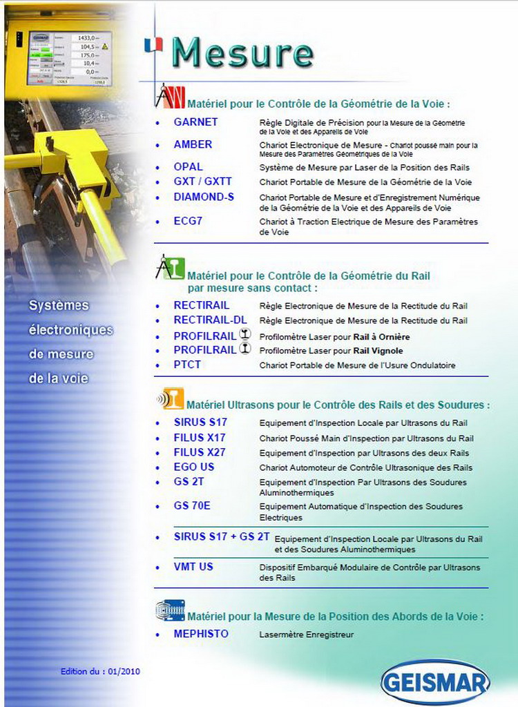

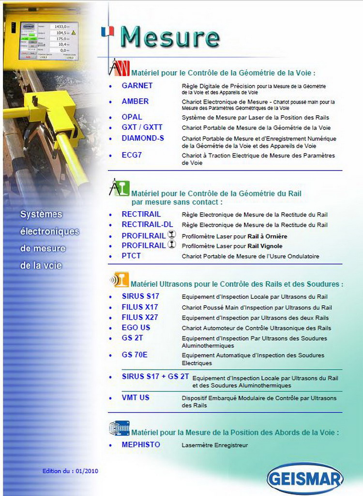

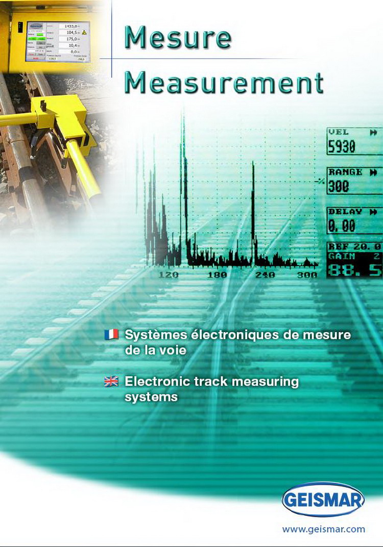

et pour finir j'ai trouvé un PDF sur le matériel pour le contrôle de la géométrie de la voie
http://ulutepedemiryolu.com/urunler/Gei ... Cnleri.pdf

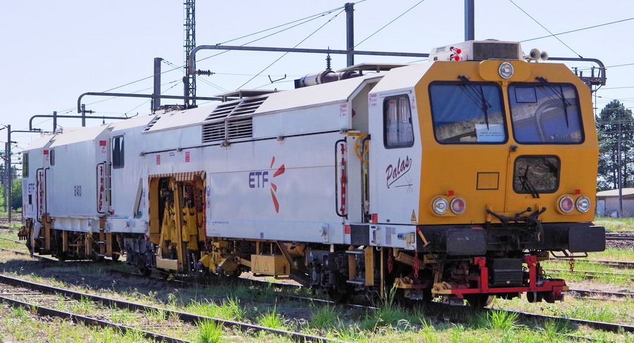

un petit retour en arrière d'une journée avec deux photos du lundi 07 mai 2018 avec la présence sur le site de Tergnier
de trois engins Meccoli et ETF
- Bourreuse d'appareil de type 08-16/275 GV Framafer n°708 de 1983 - 99 87 9 424 502-2 Meccoli
- Régaleuse de type RGT 45-2B Framafer n°317 de 2002 - 99 87 9125 508-1 Meccoli
- Bourreuse de ligne B45 Palas Matisa n°4519 de 2005 - 99 87 9 122 501-9 ETF
les engins Meccoli et ETF à Tergnier le 07-05-2018
B45 Palas Matisa n°4519 de 2005 - 99 87 9 122 501-9 ETF à Tergnier le 07-05-2018
