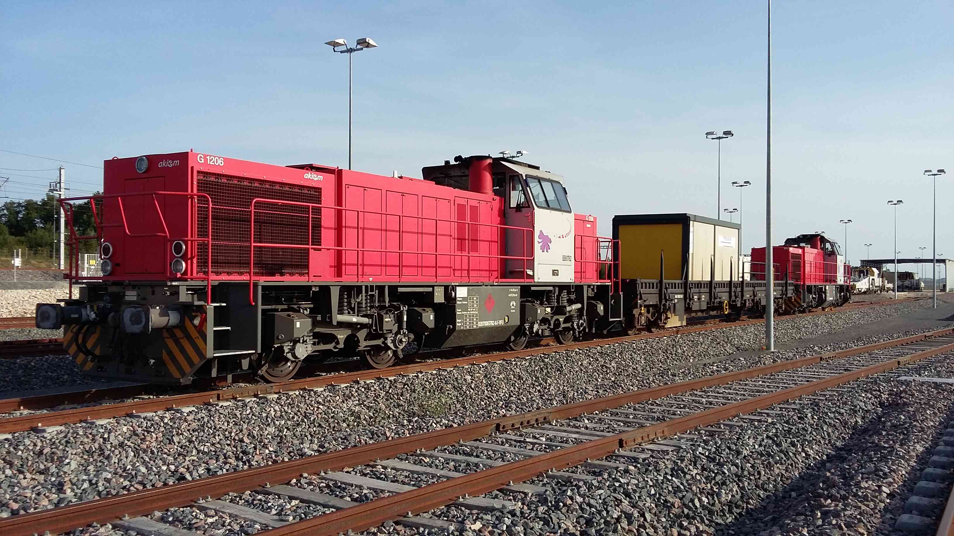

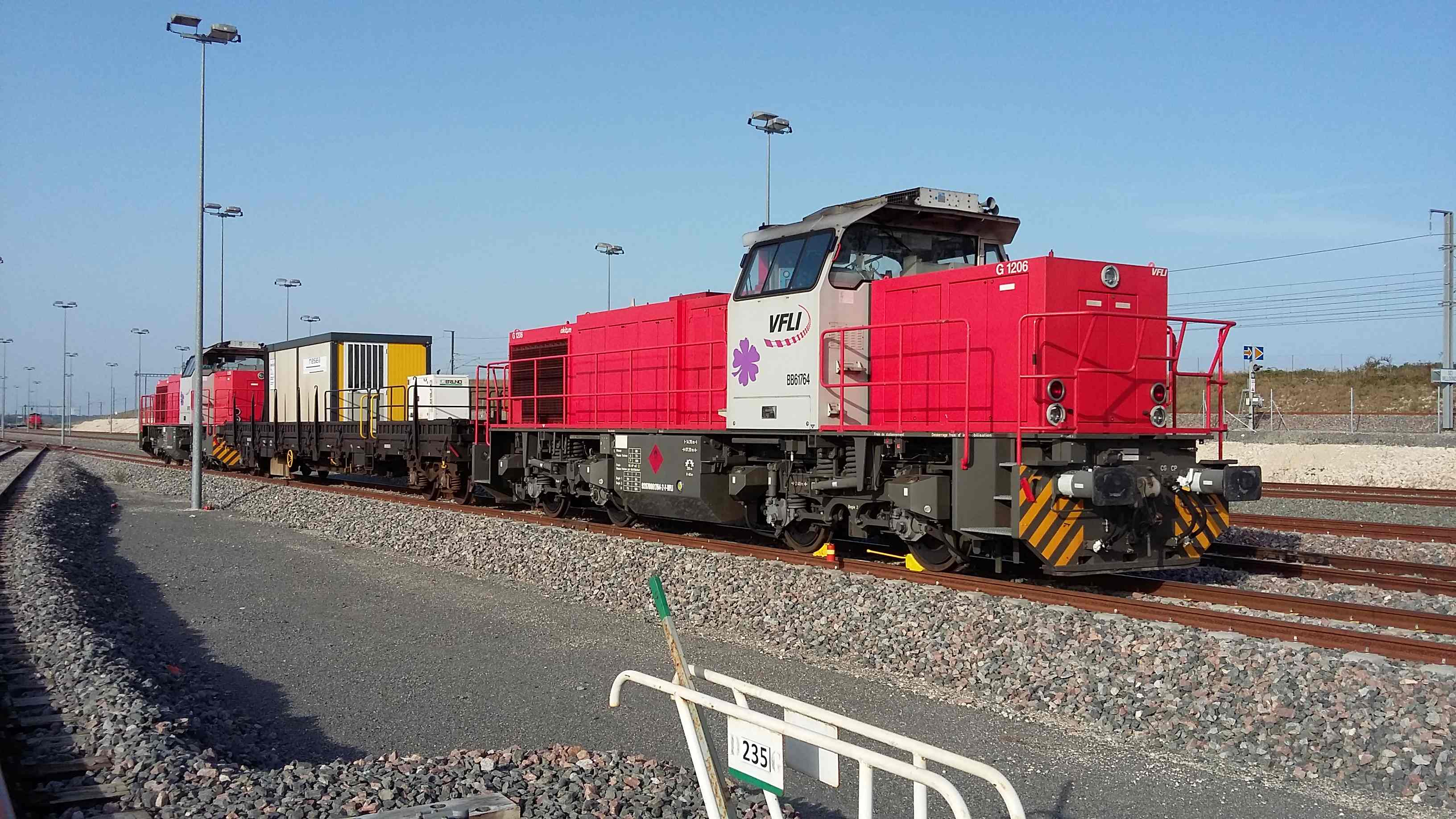

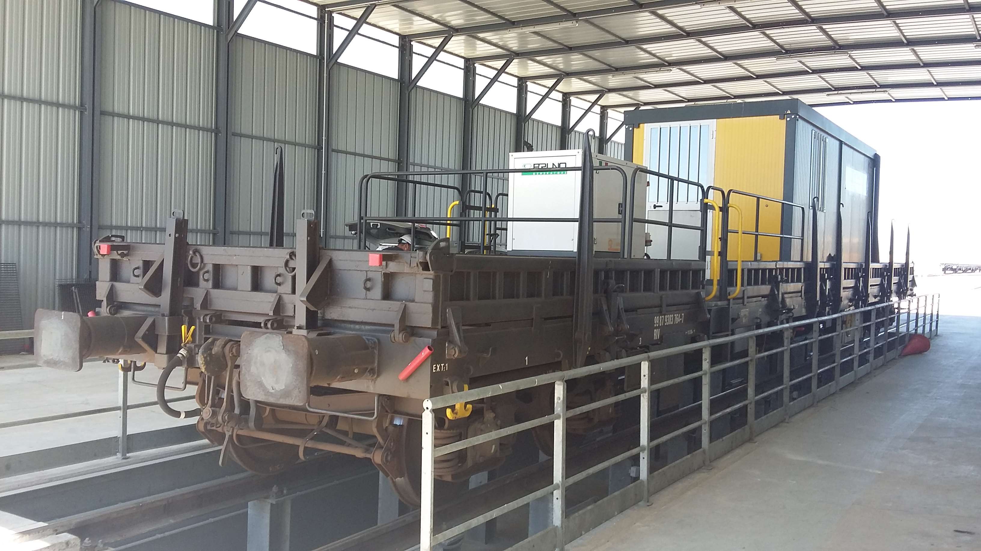

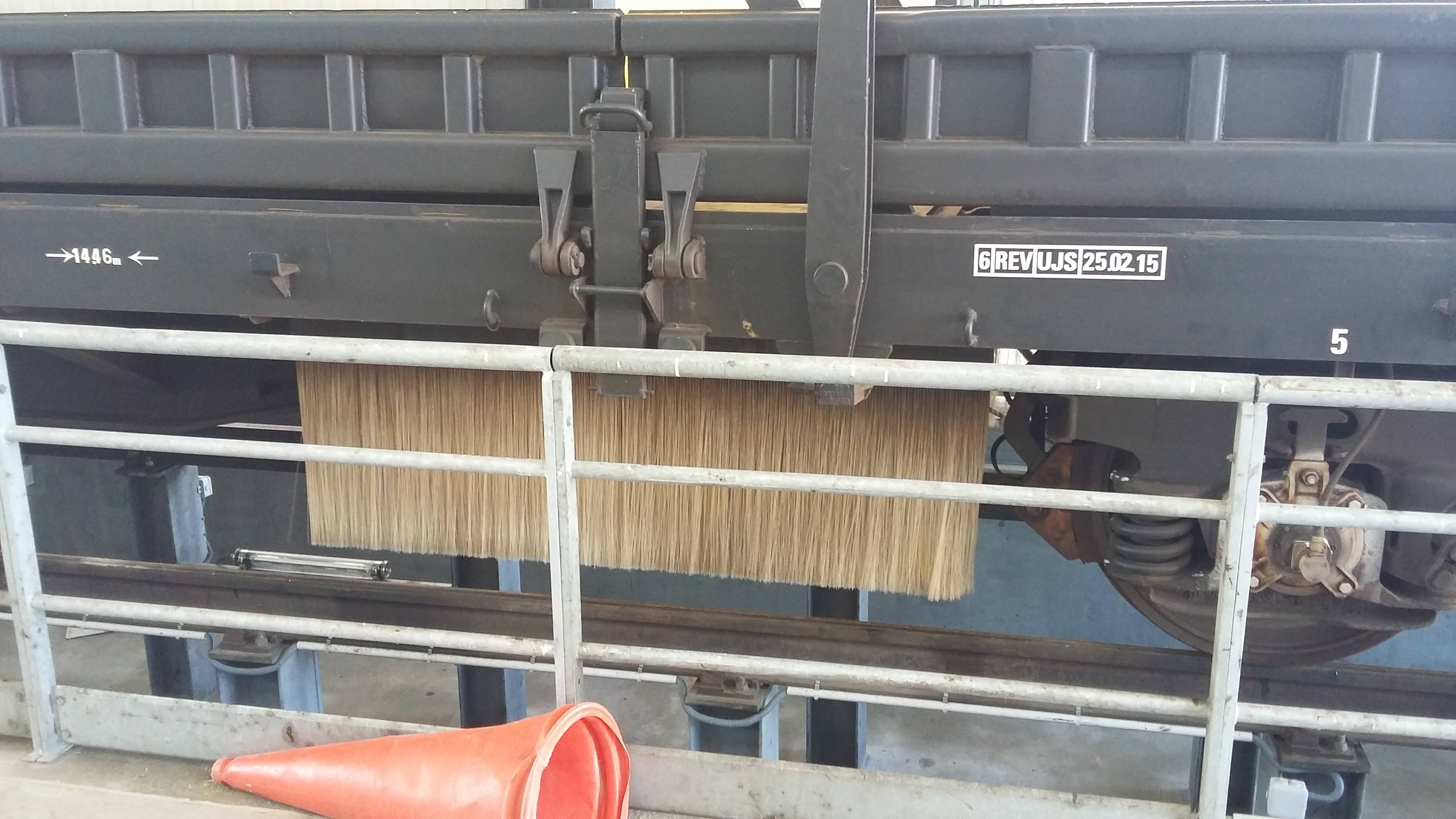

Voici quelques photos du wagon DRING pour Dispositif Remorqué d'Inspection de la Géométrie de la voie de MESEA. C'est une conversion d'un R90 d'origine ETF.
C'est en quelque sorte la résurrection des voitures Mauzin mais avec la technologie de mesure sans contact Mermec (tête de mesure GeoV2 identique à celle installée sur la rame IRIS V320).
La vitesse d'enregistrement est capée à V80, c'est la vitesse du wagon. Mais la tête peut travailler à V320
La configuration du wagon est simple et rustique. La commande du système se fait à distance depuis les cabines des locomotives de traction. Il n'est aps prévu d'avoir du personnel à bord lorsque la rame est en mouvement.
